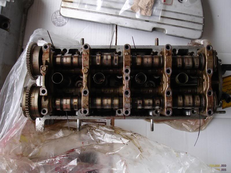

Господа, подскажите, на сколько сложно в одно рыло поменять пружины и тарелки, не имея представления о подобной работе вообще на К моторе?
Что для этого нужно, какой-то спец инструмент там, какое-то определенное количество пельменей и водки? smile.gif не вынимая мотор!!!
Т.е. как это вижу я, поднял клапанную крышку, вынул валы, вынул постели с рокерами, шоб не мешались и чего дальше...? Как это дело разбирать? Как сделать так чтобы клапан в котел не упал, если он вообще может упасть??

Цитата(KAMAZ @ 19.8.2011, 15:11) ссылка доступна только зарегистрированным
все детали (рокера, шайбы, крышки распредвала и пр) имеются своё положение, необходимо пронумеровывать и укладывать в заданном порядке, чтобы при сборке не перепутать места
Бла-бла-бла... Радик мне не пять лет... тем паче что все это у меня снимается блоком... и крышки на распредвалах доброй хондой уже пронумерованы заранее, может на тазах оно конечно надо все нумеровать, но у меня в этом нет нужды... к тому же если я буду менять пружины, то менять их буду вместе с седлами, ставятся титановые, а старые летят в мешок... и уж поверь мне не в падлу будет разориться на новые сухари т.к. им цена 50р.
вот когда все стоит на месте.
вот когда все снимается блоком, правда это часть фотки 160 сильного мотора всего дв ролика вместо трех, но сути это не меняет.
Сухари летают как комары. Сейчас здесь, а через секунду - там. Хрен найдешь потом. Проверено не одним десятком начинающих мотористов.
Радик... скачай ролик посмотри, а ... сделай доброе дело smile.gif)
