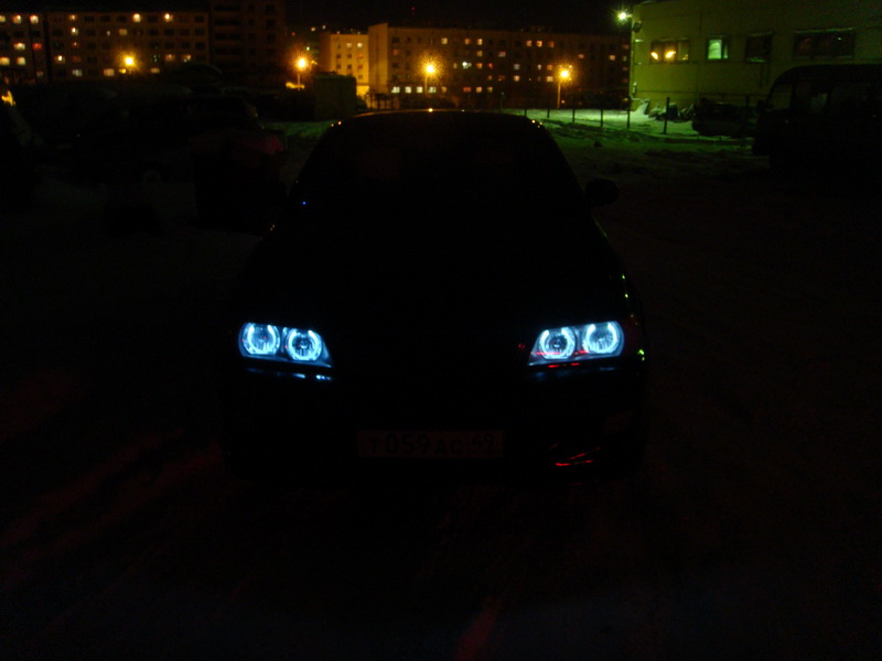

K E N T
сообщение 14.11.2008, 22:55
Сообщений: 3866
Спасибо: 1547
Цитата(owl @ 14.11.2008, 0:46) *
ну так фотоотчет в студию
пожалуйста...
вешалки я не гнул.., обода были сделаны уже, поменял светодиоды на 12V, установил на прозрачный герметик.
на фото беспонтово палится, эфект в жизни больше впечатляет.
светодиоды белые, 75руб штука есть в Северном магазине.
