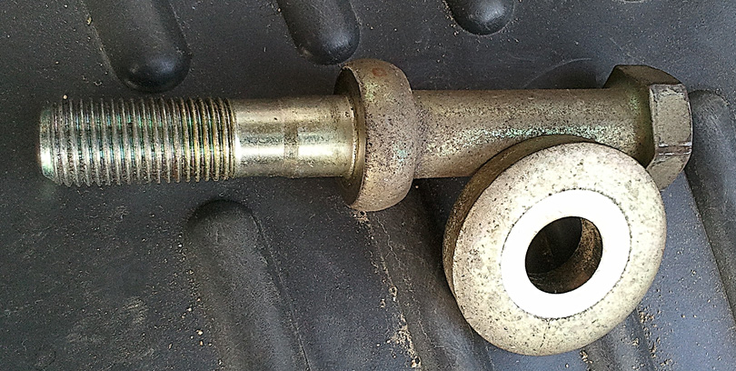

Болт с шайбой на шкиве коленвала оставил старый, т.к. он длиннее,чем новый короткий, и закручивать большим моментом(180Нм) его удобнее.
Закрутил его с анаэробным герметиком, надеюсь не открутится.
