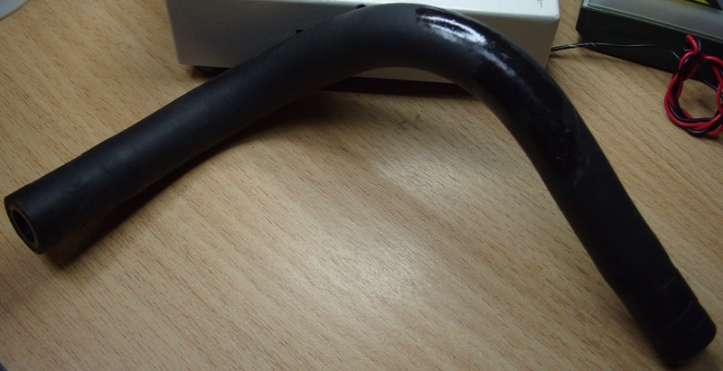

Вчера привез своих домочадцев на Соленое.
Вечером только поехали обратно, чувствую , руль туговат.
Вышел, глянул на балоны...вроде нормально...показалось ?
Открываю капот...так и есть...все в масле внизу....бачек пустой...
Ключей нет, света нет...машина чужая - неизвестная....
Че делать....а ниче....поехали домой....
Приезжаем в город...встаю в гараж на яму....ничего не оторвано...не перетерто...шланги все над балкой...не зацепишь....откуда льет - хз...
Заливаю декстрон в бачек....завожу....потекло , как из ведра...шланг....треснул....не лопнул возле трубки....не перетерся....не оторвался....тупо треснул....какого х....?
Снял ремень...
Сегодня поехал купил МБС-10....
Все ничего...но два вопроса не дают покоя....
1. Вытекшее масло нифига не красное было, хотя на крышке бачка написано : используйте тип декстрон АТФ.
Лить декстрон ?
2. От самого озера ехал с неработающим ГУРом . Насколько он был сухой - хз...Последствия - тоже...
Стоит какой-нибудь присадкой воспользоваться ?
