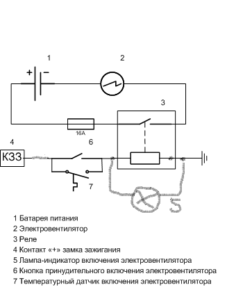

Парни, а нафига реле запитывать через лампочку ....? убери ее....и повесь параллельно обмотке реле....
Сообщение отредактировал elmont33 - 22.7.2011, 9:21
Спасибо! — shadowan

- - elmont33   Парни, а нафига реле запитывать через лампочку ......   22.7.2011, 9:16
- - shadowan   Цитата(elmont33 @ 22.7.2011, 8:16) Парни,...   22.7.2011, 18:23
- - elmont33   shadowan, тут вообщем-то другими понятиями руковод...   22.7.2011, 23:34
- - shadowan   Цитата(elmont33 @ 22.7.2011, 22:34) shado...   23.7.2011, 12:13
- - shadowan   Не стал заморачиваться с ключом зажигания. А то и ...   28.7.2011, 23:10
- - elmont33   Цитата(shadowan @ 28.7.2011, 22:10) Не ст...   28.7.2011, 23:24
- - klofelin   shadowan, ЦитатаНет. Из бокса мне не выбраться))))...   29.7.2011, 10:19
- - maldyak   Цитата(shadowan @ 28.7.2011, 22:10) ... Ч...   29.7.2011, 10:33
- - shadowan   to Elmont33 термодатчик вкрутил в гайку из нержзав...   29.7.2011, 18:34
- - shadowan   Доделал. Приятно - схема на чертеже принципиальная...   30.7.2011, 2:15
