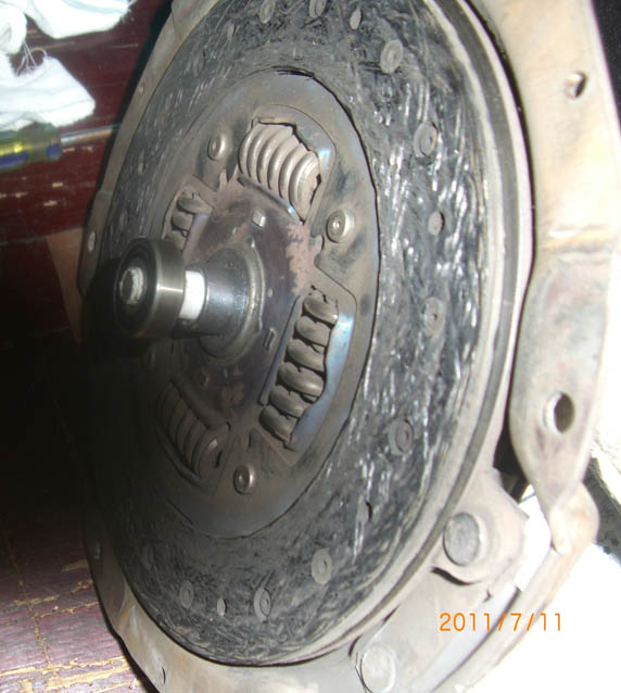

Вот обязательно надо запастись таким пожшипником
Без Спец инструмента Угадать положение диска в корзине, врядли выйдет, я пробовал выставить на глазок и потерял сутки времени и сил, на глазок тут не работает

miki, Прочёл. и понял одно- на форике всё тож самое что и на легасике.только вот вместо приспособы центровки диска пользуюсь (не поверите) свечёй с газона -зила т.е. на 21. совать её надо керамикой в подшипник,а грани свечи как раз центруют диск.на многих иномарках ставил таким способом. Ну это так на заметку... вдруг кому-то пригодиться ,а приспособы не будет. new_russian.gif ну ещё есть плюс на мехе! развалился привод на дороге-не беда,отвёрткой выбить шплинт на внутренней гранате снять привод ,нажать кинопку и можно ехать дальше. на заднем приводе тож норм пока лето. tongue.gif
