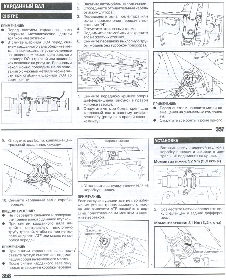

Вот сцепление собрался поменять на АТМО форике, ну какбы изначально хотел движку сдёрнуть, есть талька на потолке…, както с верху оно вроде меньше делов, но поскольку надо менять пыльники внутр. на приводах, и выпускной тракт новый у меня пришёл, то начинаю разбирать:
Читаем это:
Типо какбы не сильно рассчитывал на помощь чьюто, и тягать коробки не моё хобби, посему хотел её просто отодвинуть, ну а поскольку двигатель стоит под наклоном
и, чтобы шток коробки вышел не цепляясь, задираю по максимуму заднюю ось, остальное отыграют подушки ДВС
УУУ, а LSD то всё таки есть.
Снимаем всё по библии
