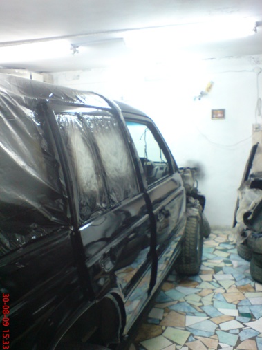

Вот решил скинуть свой фотоотчет как ремонтировал Паджерик который покупал очень давно.
За истичением времини думаю машина уже умерла где-то на трассе!В крации,купил паджер за 100т.р.здесь на форуме,и понеслась!Сначала рихтовка(ЖЕСТКАЯ)с отрезанием многих деталей болгаркой и много много кропотливой работы,конечно необошлось без покупки 1ой части крыши!В дальнейшем шпаклевание сначала стекляшкой(шпакля с стекловалокном)потом мультяшкой она желтая(универсальная.)потом грунтование,в принципе проще фотки посмотреть чем много писать!
Помогала делать ЛЮБИМАЯ жена и пару корешей! smile.gif ну и вконце видно какой результат правда без дворников но их я поставил позже!Если что не так прошу строго несудить!
фото немного непопорядку СОРИ!

Цитата(HILANDER @ 3.7.2011, 22:20) *
Дааа, работа титаническая.
А моторчик почему клинанул? Работал перевёрнутым?
И сколько времени это заняло?
Да работал походу долго очень,так как провернул все вкладыши,коленвал был синим(выкинул),уровнавешивающие валы тоже посинели ,постель с задирами дикими!
Ремонт занял примерно недели 2 так как я делал это в первый раз!это было в поддоне!
