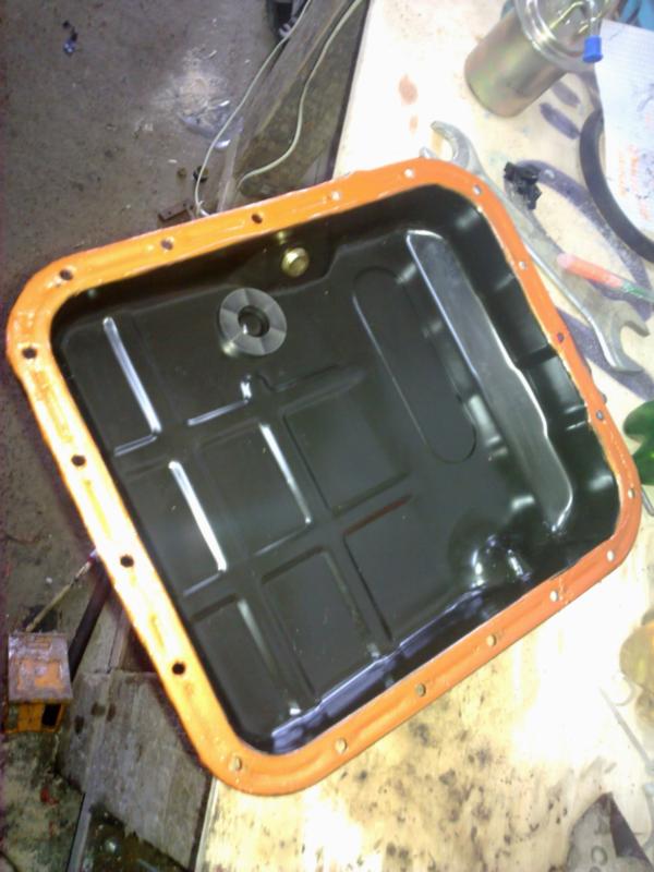

- - Robin   я вот мнительный парень... понаслушался Мускула......   23.6.2011, 15:20
