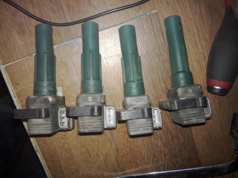

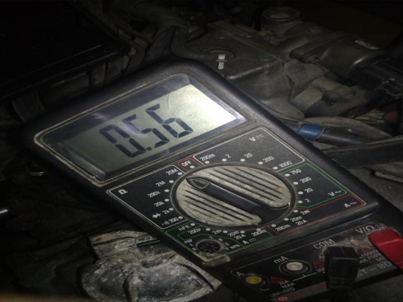

вот мои катушки... как на них замерить сопротивление?

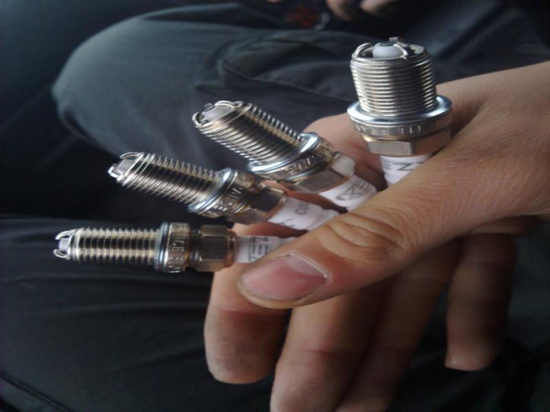

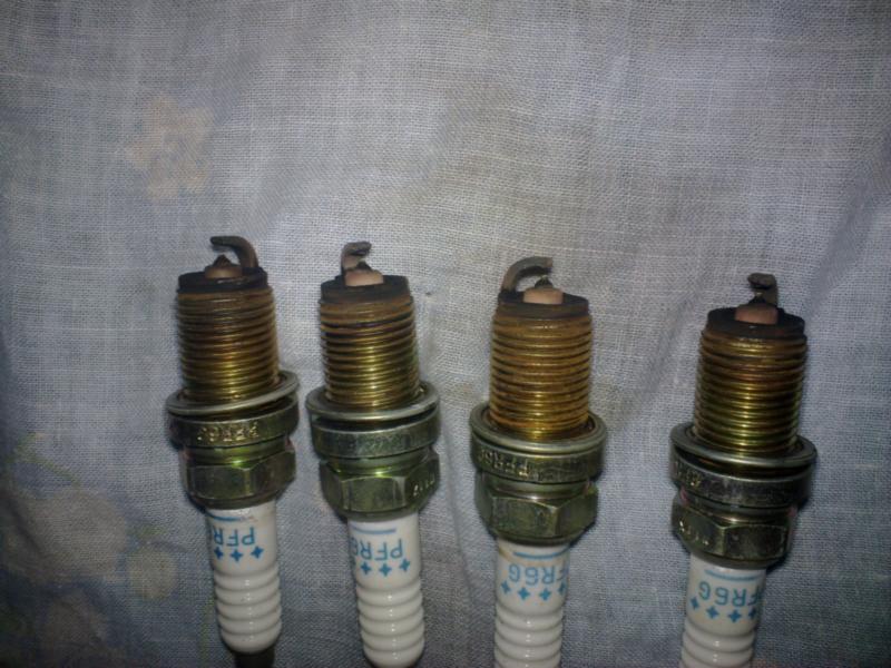

вот свечи которые вынул... и следом свечи которые поставил...

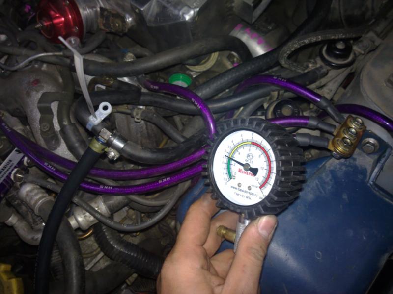

вот как измерил давление топлива...
вот сопротивление датчика детонации...

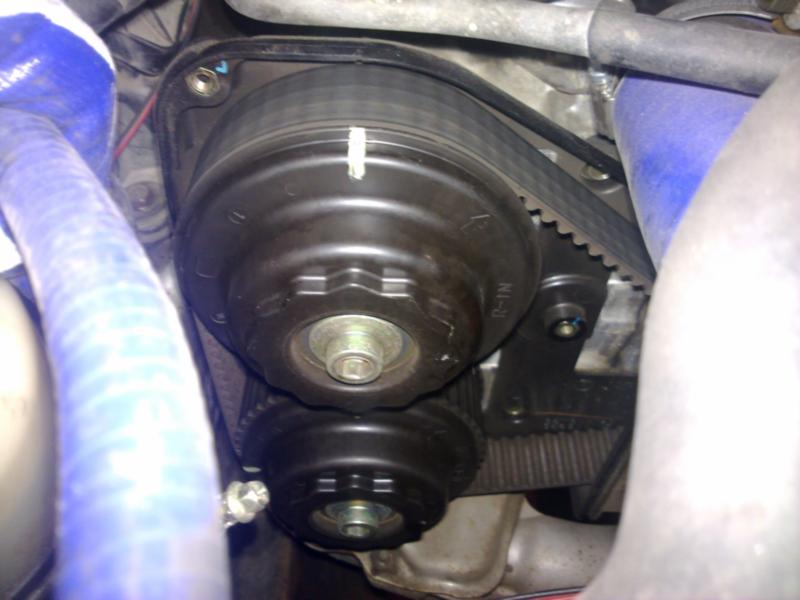

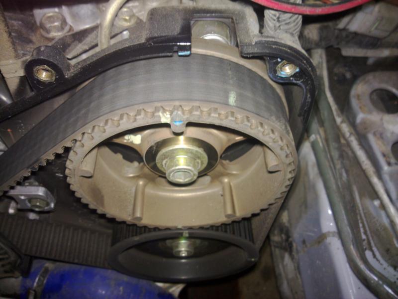

вот метки ГРМ...

- - Robin   Muskul, нет! ГРМ на метках... вечером фото выл...   19.6.2011, 19:23

- - Robin   извиняюсь если ввел в заблуждение... 1,1 бара - эт...   19.6.2011, 23:19
- - Robin   вот мои катушки... как на них замерить сопротивлен...   19.6.2011, 23:45
