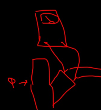

Цитата(Robin @ 19.6.2011, 12:37) *
dissector, меряли время впрыска через бортовой копьютер... Шико сказал что время очень хорошее, типо форсы чистые...
единственное - они могут лить... как это проверить?
как мерить напругу на форсы?
спасибо за более чем понятные иллюстрации! =)
сейчас еду в гараж... думаю что до самой ночи...
буду делать:
поменяю свечи на Зекс 3-х контактные
сниму крыжки с голов - посмотрю ремень по меткам
датчик детонации прозвоню.
промою фильтр на коробке.
достану топливный фильтр с насосом.
форсунки.
выдолблю катализатор, если он есть... =)
Как прозвонить катушки???
как померить напругу на форсах???
номиналы катушек в талмуде твоем должны быть, а форсунки
должно быть напряжение .
понимаешь, комп по времени открытия несреагирует, если одна из форсунок загаженна.
когда будешь промывать форсунки, должно ровно пшикать .
