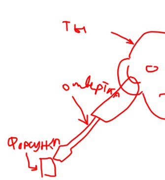

сними форсунки и проверь,
и обрати внимание на то как распыляет, если в бензине было г..но , то может и застало форсунку.
кстати перед снятием померяй напругу на форсунках, нету ли пропусков или вообще неработающей форсунки.
и еще ухом через отвертку послушай тикает ли форсунки.
