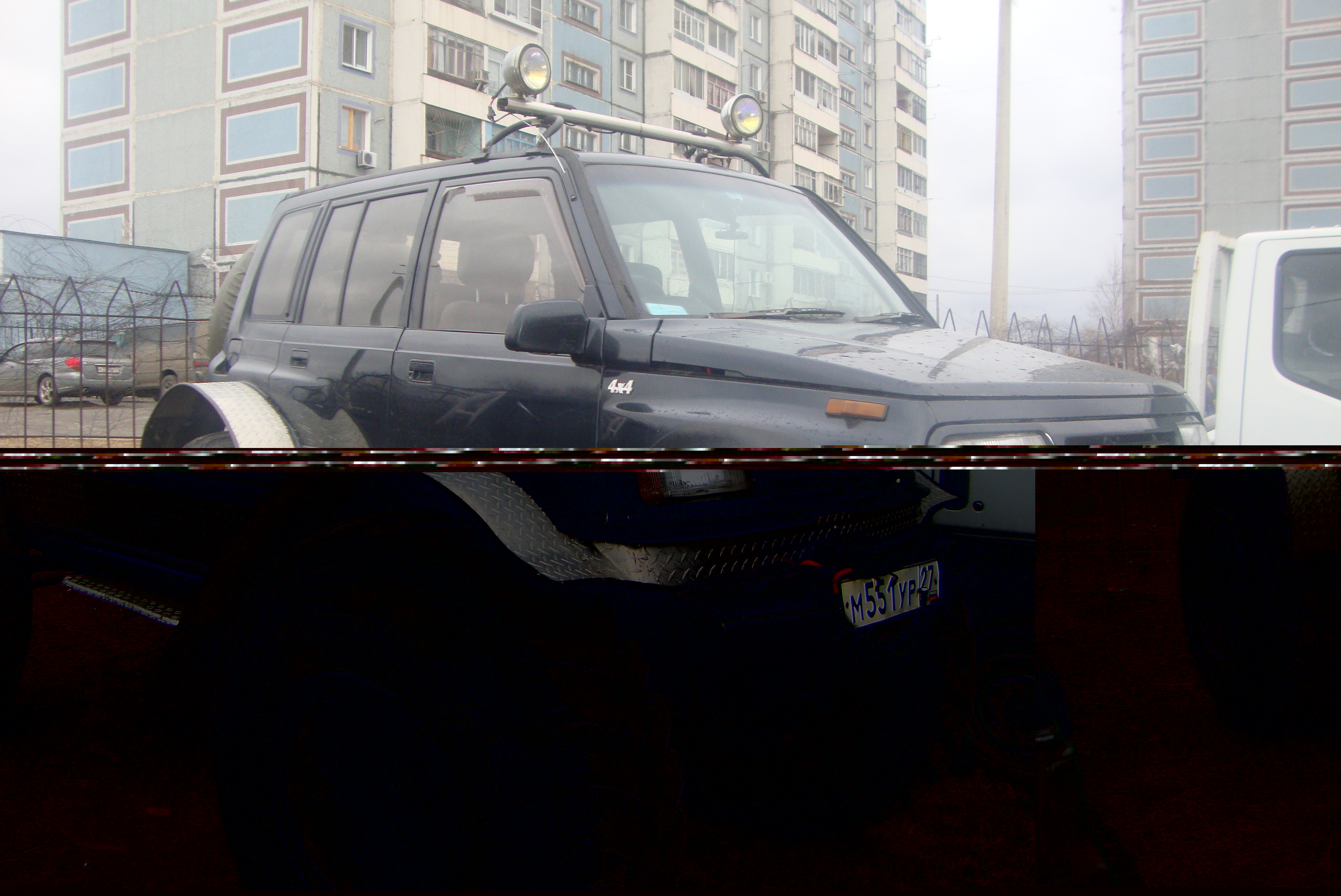

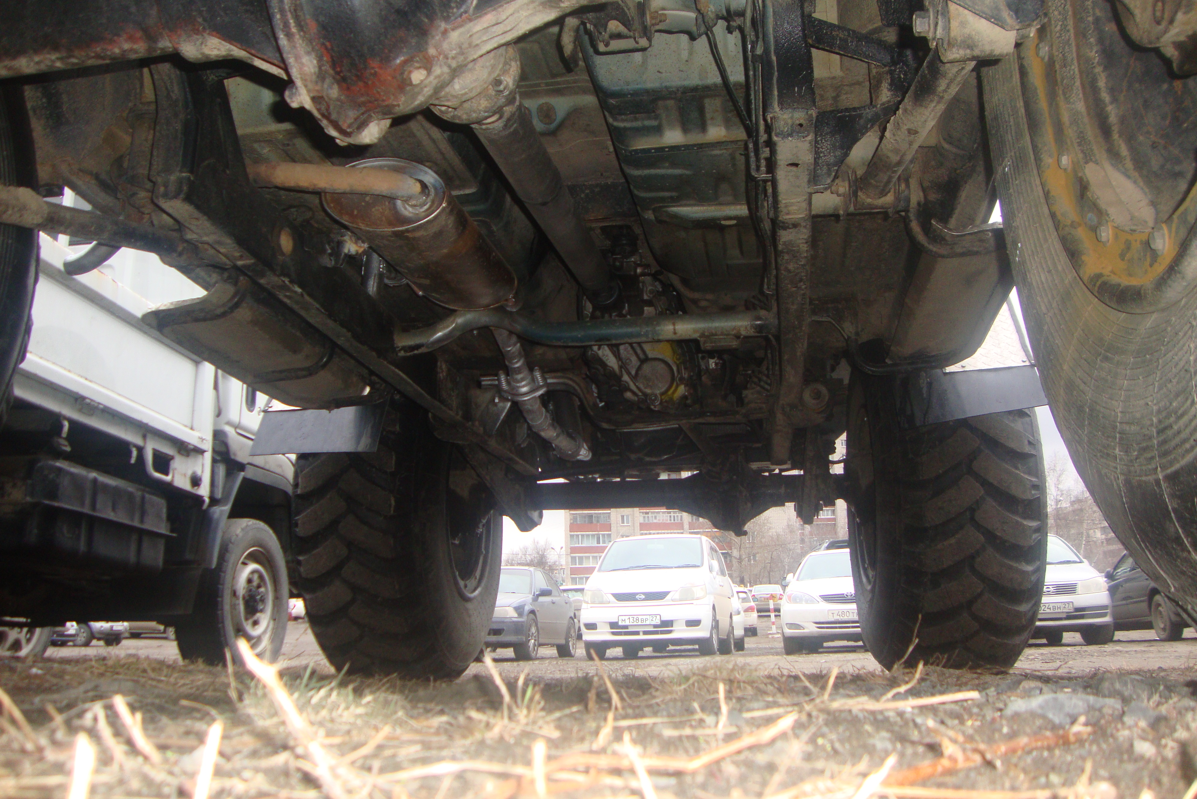

- - Охотник   Всем привет!!! Вот немного фоток о нов...   20.1.2011, 2:22
