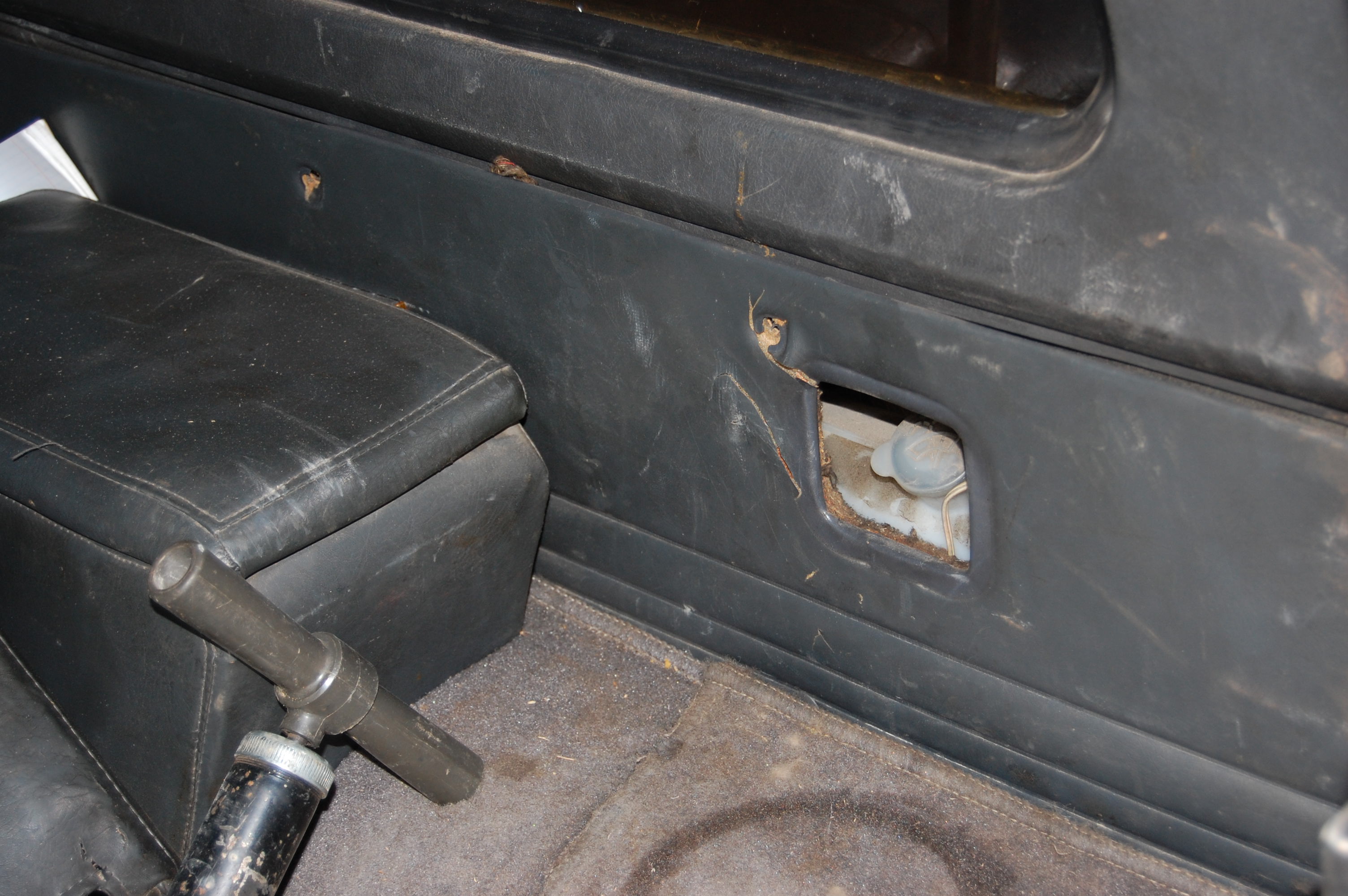

Итак,
состояние салона Пыжа оставляет желать лучшего. Точнее - обшивка задней двери и боковые обшивки задней части авто (что на ДВП крепятся клипсами к кузову и двери) порванная, ДВП переломан, клипсы вырваны с мясом. Править это безобразие совсем не хочется
Имеется большое желание вырезать из ДВП по имеющемуся дерьму форму и обшить/обклеить чем-нибудь. Вопрос ЧЕМ?

Вот такие есть проблемы. Обшивку задней двери не фотографировал по этическим причинам....
что делать с крышкой бардчка среднего идей даже нет

ух ты rolleyes.gif сколько простора для фантазии)) (я серьезно без шуток...)
А не прокатит ли что просто бардачок убрать и воткнуть два сиденья с подлокотниками?
у меня дядька брал мазду бонго еще в худшем состоянии... вот он купил на китайке ткань темно синию и обклеил ей весь салон. получилось супер!
