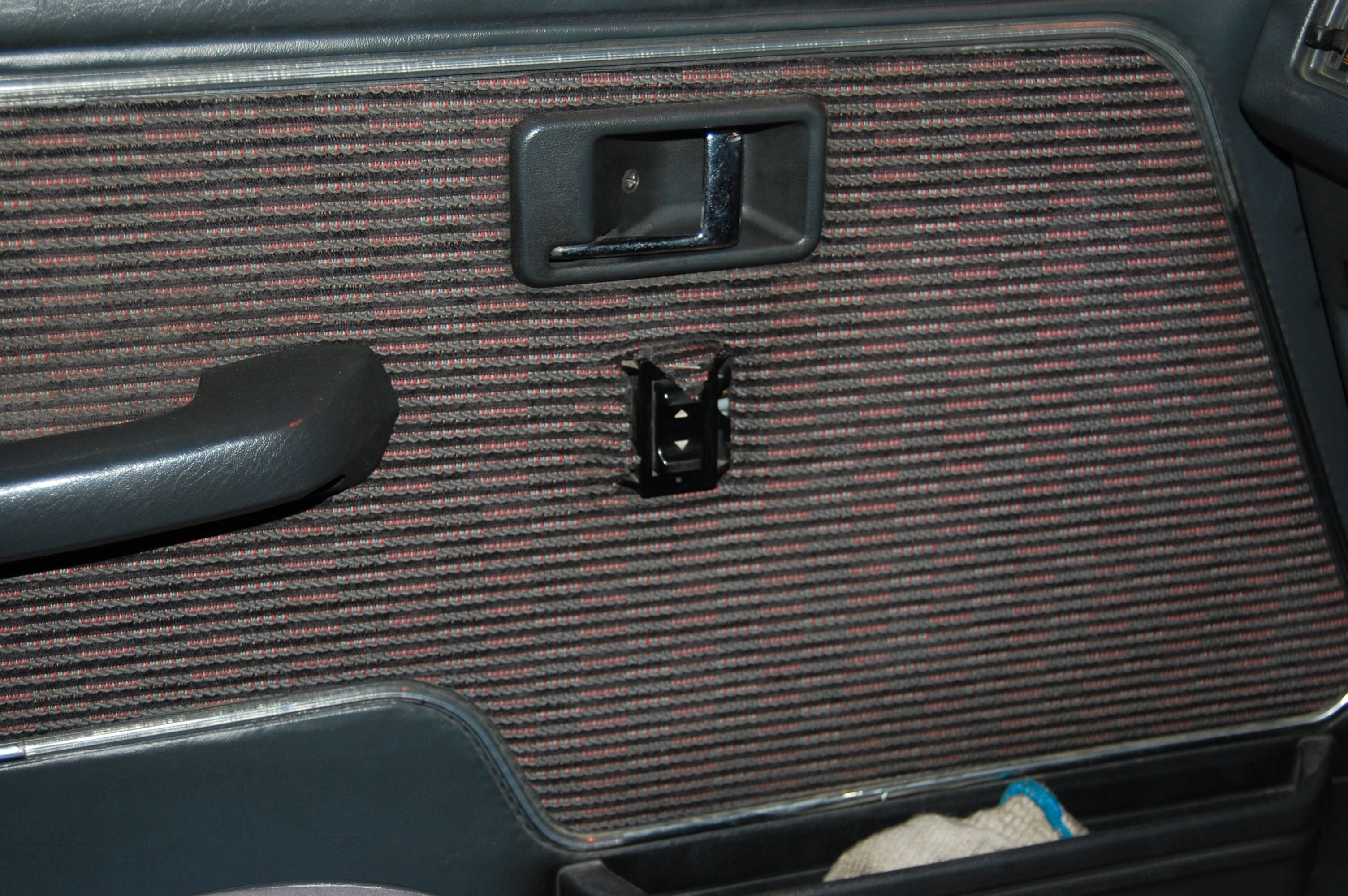

Итак,
состояние салона Пыжа оставляет желать лучшего. Точнее - обшивка задней двери и боковые обшивки задней части авто (что на ДВП крепятся клипсами к кузову и двери) порванная, ДВП переломан, клипсы вырваны с мясом. Править это безобразие совсем не хочется
Имеется большое желание вырезать из ДВП по имеющемуся дерьму форму и обшить/обклеить чем-нибудь. Вопрос ЧЕМ?
сообщение 25.10.2008, 1:39
Вот такие есть проблемы. Обшивку задней двери не фотографировал по этическим причинам....
что делать с крышкой бардчка среднего идей даже нет

- - KAMAZ   Определился. Буду делать дермантином. В продаже ес...   24.10.2008, 18:01

- - KAMAZ   Купил дермантину пару метров. Крокодил, за что ему...   24.10.2008, 20:17
- - KAMAZ   Остался последний глобальный вопрос: как крепить? ...   24.10.2008, 20:32

- - KAMAZ   Вытащил боковинки салона и обшивку задней двери, в...   27.10.2008, 13:35

- - KAMAZ   в общем собрал. Потолок не перетягивал, сиденья, п...   7.2.2009, 20:44
