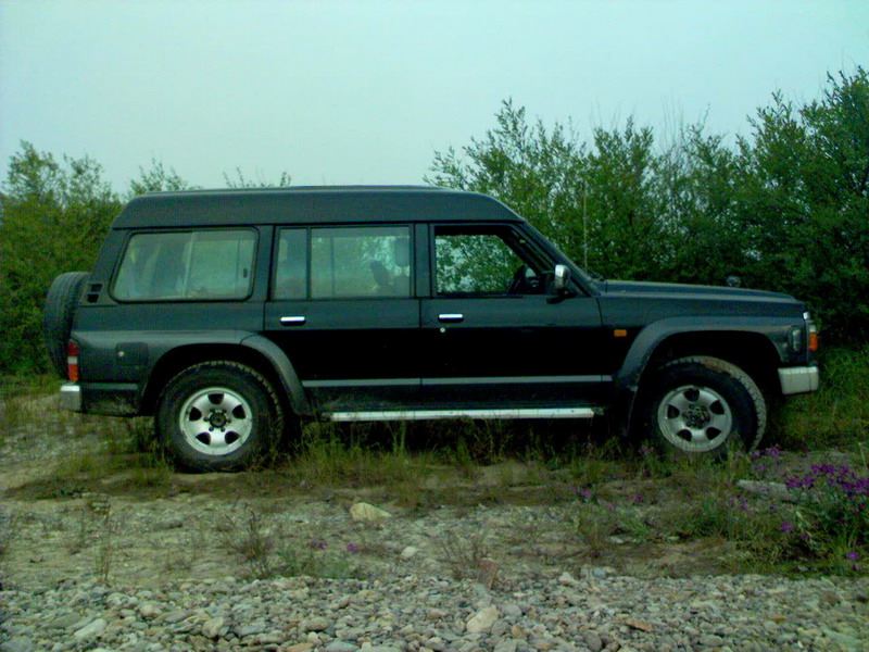

После нескольких лет активной эксплуатации машины я окончательно утвердился во мнении что лифт неизбежен как мировая революция. В результате тщательного изучения вопроса, отзывов специалистов и переписки с сафариводами вариант бодилифта был отвергнут в пользу лифта подвески. В качестве строительного материала были выбраны комплектующие Touch Dog как детали хорошо зарекомендовавшие себя на просторах ДВ.
Все работы по лифту были проделаны в мастерской Валерия Холоднова (ESTONEC), за что ему отдельное спасибо т.к. без его энтузиазма и профессионализма воплотить в железе все мои извращённые задумки не получилось бы.
Всего было установлено:
BMX1047/4 РЕГУЛИРУЕМЫЙ АМОРТИЗАТОР, С ВНУТР. ДИАМ. 45мм, 100мм ЛИФТ, ПЕРЕД 2 шт.
BMX1206/4 РЕГУЛИРУЕМЫЙ АМОРТИЗАТОР, С ВНУТР. ДИАМ. 45мм, 100мм ЛИФТ, ЗАД 2 шт.
TDC734/5 ПЕРЕД. ПРУЖИНА ПОД АКТИВН.БАМПЕР, ЛЕБЁДКУ, ДВА АККУМ.И ДР. ОБВЕС, 100мм ЛИФТ 2 шт.
TDC732/5 ЗАДНЯЯ ПРУЖИНА ДЛЯ ТЯЖЁЛОЙ НАГРУЗКИ, 100мм ЛИФТ 2 шт.
TDUK-054/3 К-Т САЙЛЕНТБЛОКОВ СО СМЕЩЁННЫМ ЦЕНТРОМ 3 градуса
TDPR-004/1 ПЕРЕДНЯЯ РЕГУЛИРУЕМАЯ ПОПЕРЕЧНАЯ ТЯГА
TDPR-005/1 ЗАДНЯЯ РЕГУЛИРУЕМАЯ ПОПЕРЕЧНАЯ ТЯГА
TDUK-041 К-Т ЗАДНИХ САЙЛЕНТБЛОКОВ (4шт.) НА ПЕРЕДНЮЮ ПРОДОЛЬНУЮ ТЯГУ (ЛЫЖУ)
TDUK-052 К-Т САЙЛЕНТБЛОКОВ НА ЗАДНИЕ ВЕРХНИЕ ПРОДОЛЬНЫЕ РЫЧАГИ
TDUK-052 К-Т САЙЛЕНТБЛОКОВ НА ЗАДНИЕ НИЖНИЕ ПРОДОЛЬНЫЕ РЫЧАГИ
SS5613-XHD РУЛЕВОЙ СТАБИЛИЗАТОР "ВОЗВРАТ-К-ЦЕНТРУ" ДЛЯ ЛИФТА 100мм и БОЛЕЕ
TDBH-194 ТОРМОЗНЫЕ ШЛАНГИ МЕТАЛЛИЧЕСКИЕ Patrol Y60 88-98, Y61 98-2004, без АБС
MFK 1618 – комплект фиксирующих шайб заднего сайлентблока маятникового рычага.
(Так же был приобретён TDSP-004/2 К-Т ПРОСТАВОК ДЛЯ ТРАНСМИССИИ предназначенный для выравнивания угла кардана при лифте, но после лифта угол кардана оказался близким к стоковому в связи с чем проставки было решено не устанавливать.)
Всё заказывалось в 2motor.ru
Кроме установки тафдоговских комплектующих дополнительно было проделано:
Удлиненны на 50 мм. передние отбойники для устранения пробоев амортизаторов и соответственно продления их жизни.
Наварены 80 мм металлические домики на задние чашки ограничивающие ход задних отбойников.
На высоту лифта поднят колдун для корректной работы тормозов.
Изменена конструкция защиты (брони) АКПП.
На чашки задних пружин установлены планки для закрепления пружин и предотвращения их вываливания при критических углах работы подвески.
Удлинение(замена) шлангов сапунов мостов.
Перевёрнут задний кардан т.к. после лифта расстояние между ним и поперечной балкой на раме становится минимальным, после переворота узкая часть кардана оказывается над балкой и расстояние радикально увеличивается.
В качестве альтернативного варианта возможна была резка поперечной балки что негативно отразилось бы на жёсткости рамы.
В результате лифта расстояние от земли до порогов изменилось с 377 мм. до 533 мм.
(резина потёртая 265/70 R16)

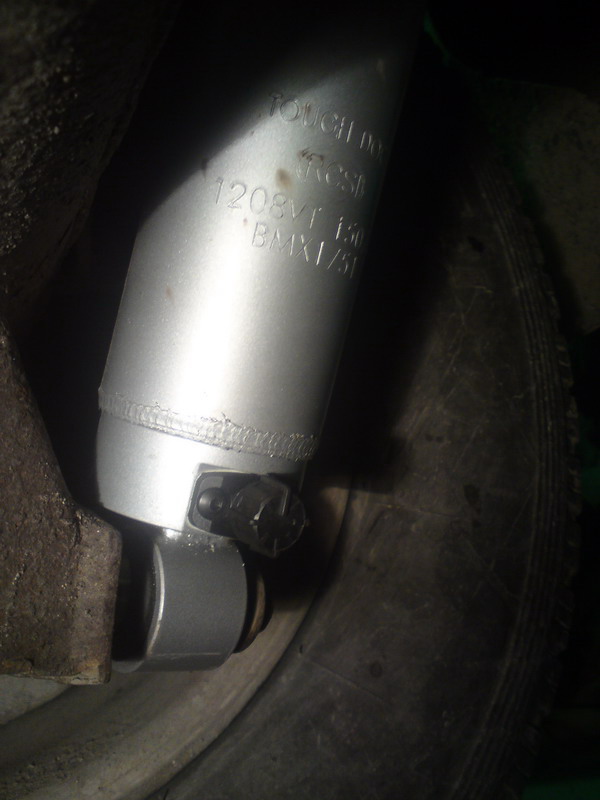

- - Т_996_ТМ_49_RUS   Хомуты ещё на месте? Ненадёжно как-то   2.2.2011, 2:00
- - 23898   Хомуты на месте.   2.2.2011, 11:18
