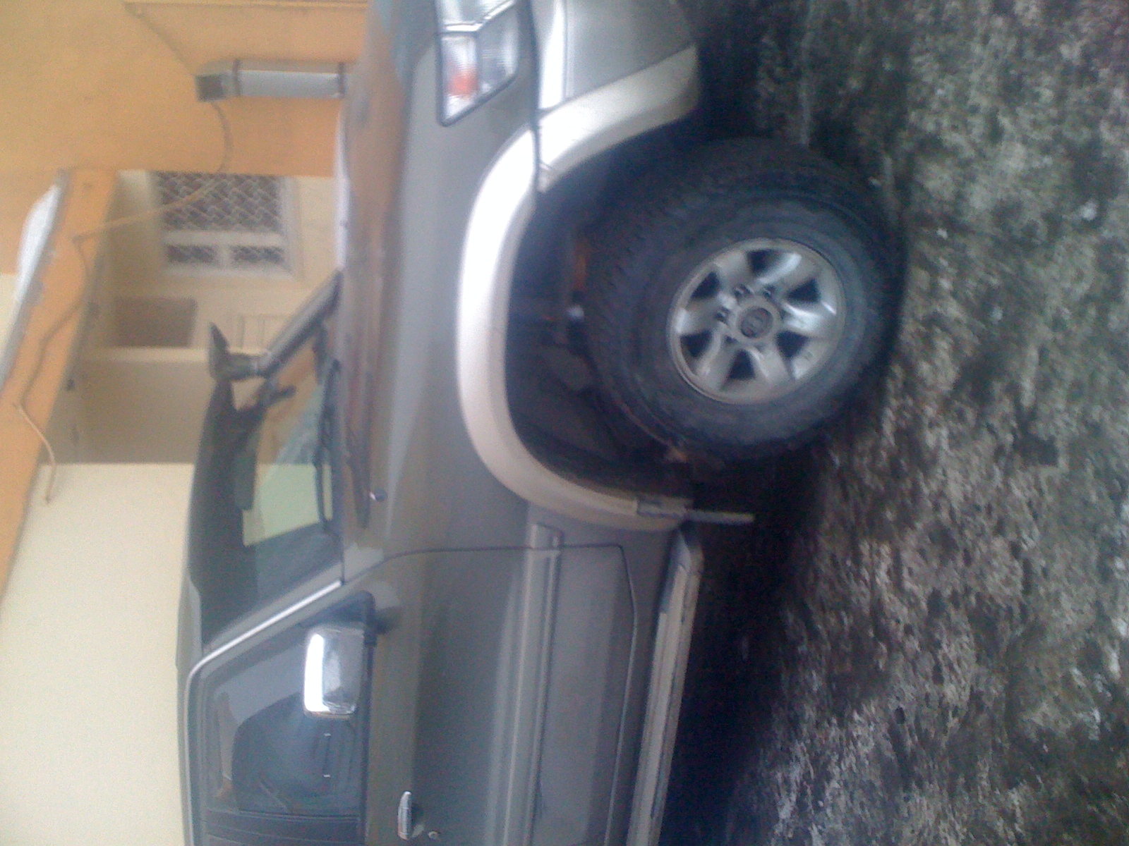

в общем отлифтовался пару дней назад. все сделал так же как и писал ранее - пока результатом доволен. кроме того сегодня на лифте на новом съездил на Сокол и обратно - замерил расход для проверки. - расход на бензинке порадовал! 16 литров на 100. вполне себе ничего - в Монголию ехать можно.!!!! 5) теперь думаю -каку резину на 16 диски брать для поездки в монголию? \
з.ы. что напрягло - берешь салентблоки кастор кита, зажимаешь в тиски - стукаешь по внутреней втулке легонечко зубилом - и она выходит на 2-3 миллиметра - это полиуретан так работает или брак? я их поставил - хотя и не обязательно но сомнения терзают %(
ну и машина после лифта, сорри за качество - снимал телефоном:

- - Goblin   в общем отлифтовался пару дней назад. все сделал т...   9.4.2011, 23:03

- - Goblin   Честно, насколько лифт получился я не замерял. Виз...   10.4.2011, 10:57
