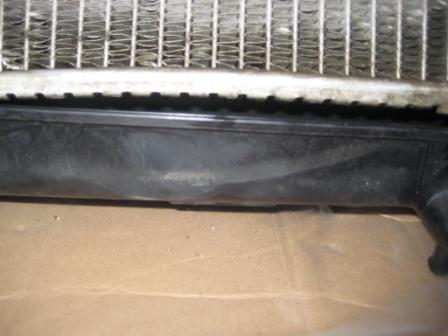

Андрей Викторович, Не надо переживать. Сам езжу на китайском, а приятель уже года 4 юзает. Кстати если верхний бачок на старом радиаторе целый ,то выбрасывать не стоит. Процедура замены не сложная . Требуется только аккуратность и руки. Может кому и пригодится. Кстати 2 тыс стоит. Здравствуйте! Размышляя над Вашими словами смотрю на свой старый радиатор.... Прихожу к выводу, что его можно починить. У меня не раздавлен ни верхний ни нижний бачок. Движение пошло как раз в стык между бачком и сотами, разогнув крючки крепления. Подскажите пожалуйста, подлежит жизни? Вот фоты прилагаю Сообщение отредактировал Андрей Викторович - 26.3.2011, 20:51 -------------------- Что не сделано - то не сделано. Чем дольче тем габаней!
