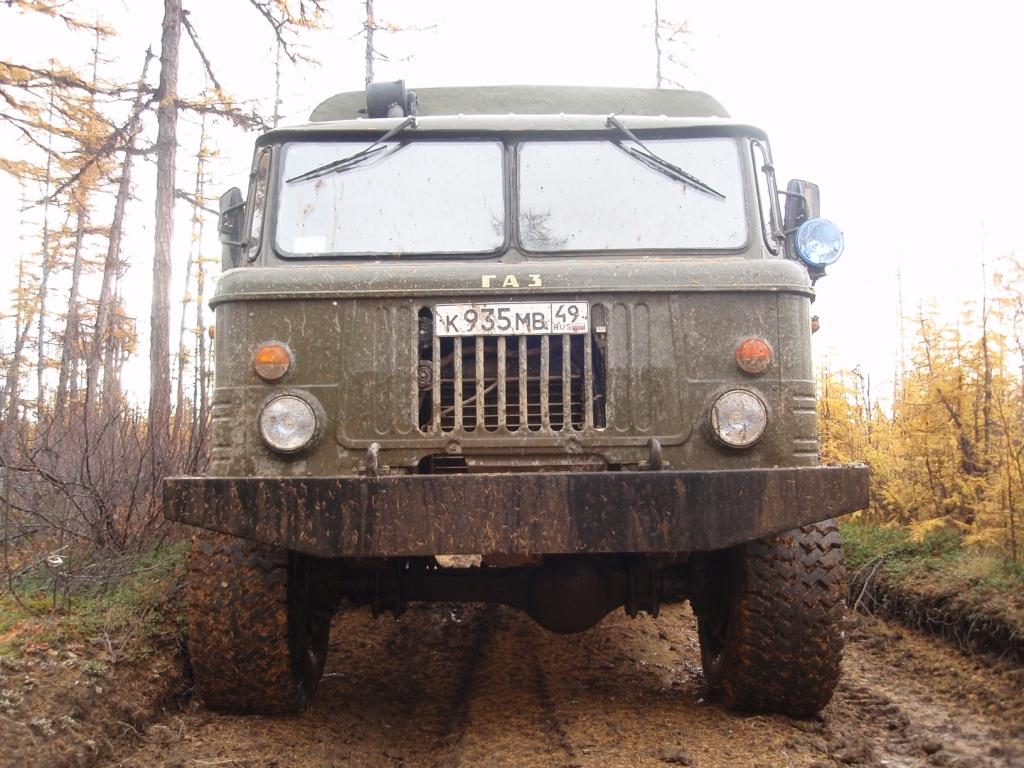

бампер делал мой товарищ гораздо дешевле чем ARB да и по весу не тяжелее собрата заокеанского))) у нас еще 100 по городу бегает с его бампером индевидуален каждый!!!! да и сильные training1.gif получаются.

- - ТимиЧ   Народ зацените бампер местного производства   16.10.2008, 0:40
|- - ТимиЧ   Цитата(ТимиЧ @ 15.10.2008, 23:40) Народ з...   17.10.2008, 13:58
|- - ТимиЧ   Цитата(ТимиЧ @ 17.10.2008, 12:58) бампер ...   17.10.2008, 19:19
