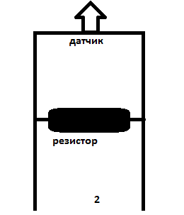

сообщение 23.3.2011, 20:33
2-картинка
1 нет , это скорей очистка впуска и клапанов
2 подключил мультитроникс к форсунке , сразу появилось время впрыска и об.двс
кстати тахометр на авто пizд.т ....
3 ..... а ну ништяк.
вот
