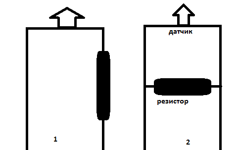

короче докладываю.
1 налил в распылитель от стеклоочистителя сольвент , снял вакуум. трубку с регулятора топлива и брызгал сольвент во впускной коллектор, ушло 30 мин и 0.3 литра сольвента
2 выставил по борт.компу обороты х.х. - сделал 760
3 поставил угол ОЗ-5ГР.(БЕНЗ-ГУАНО)
время впрыска было - 3,2 мс стало -3.0 мс. расход в час соответственно - 1,1 и 0,9 л\ч
34,490 литра , проехал по городу 210 км- расход стал где-то 16,5 литров !!!!
было 24-26 ....
еще свечи надо поменять и жижи в раздатке и пер.редукторе. думаю станет 12-14.
я так понимаю что в пункте 1 ты описываеш как инжектора на каленке промыть ?
во втором пункте непонял что ты делал с бортовым компютером ? как на нем холостой выставлять ? или имеется в виду маршрутный компютер?
Сообщение отредактировал mik - 23.3.2011, 20:28

- - mik   Цитата(dissector @ 23.3.2011, 19:01) умен...   23.3.2011, 20:23
- - dissector   2-картинка 1 нет , это скорей очистка впуска и кл...   23.3.2011, 20:33
- - mik   первый пункт на рабочем двигателе?   23.3.2011, 20:35
- - dissector   Цитата(mik @ 23.3.2011, 19:35) первый пун...   23.3.2011, 21:15
