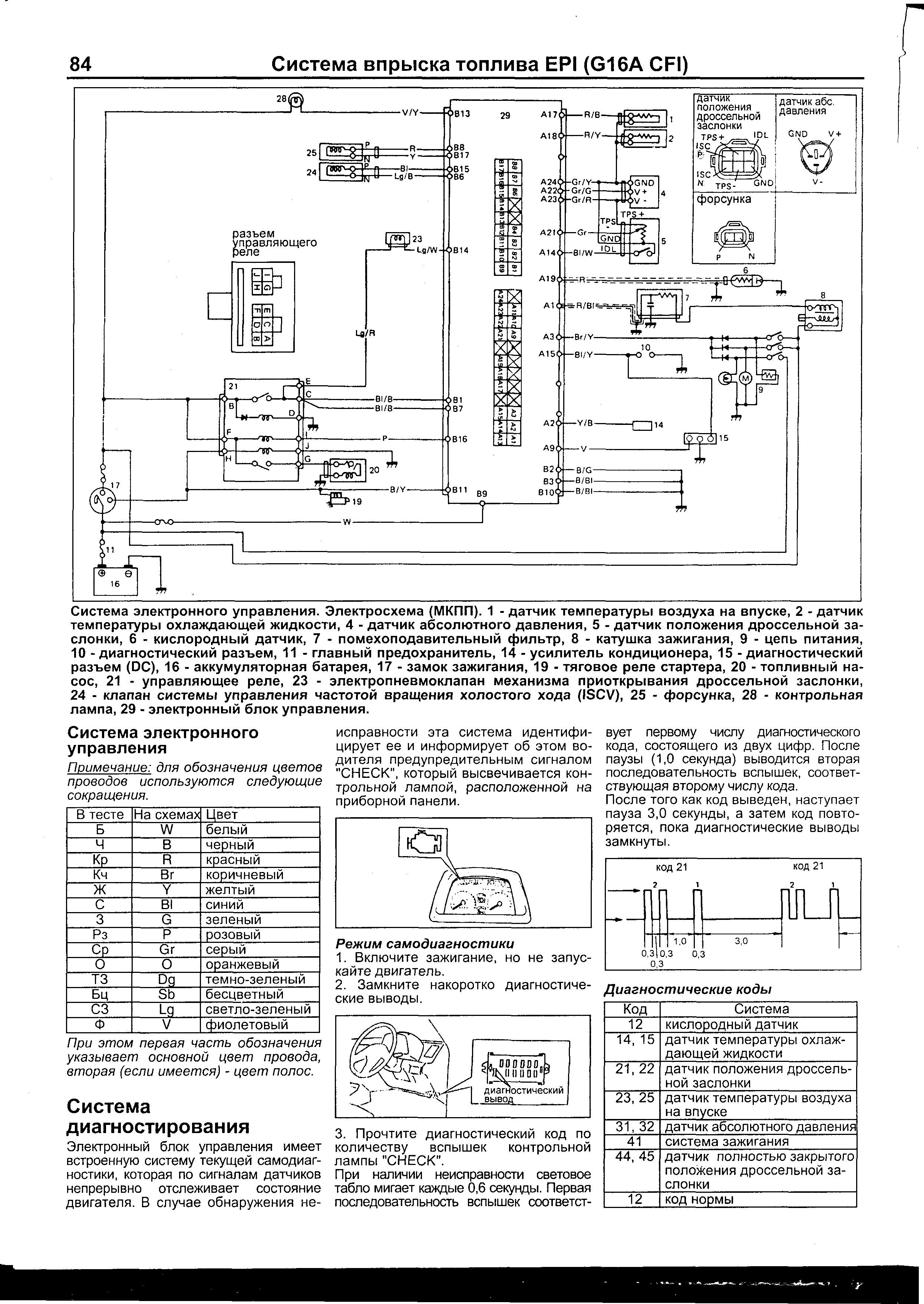

Подскажите где её искать, с эскудиками имею дело в первый раз, поэтому ничего о них не знаю

"уважаемый", если Автоэлектрик пишет, значит знает.если впрыск с компом,
1 коды неисправности
2 я б проверил датчик абсолютного давления
3 катушку
4 центр . провод
