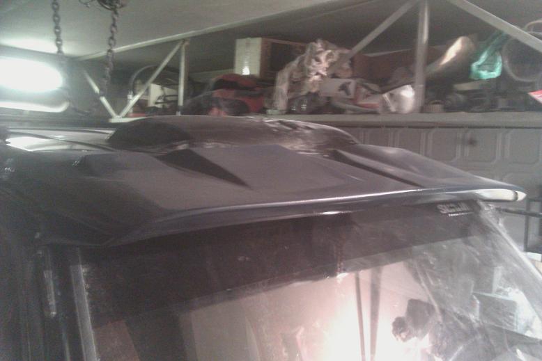

Дело было вечером, делать было нечего.

Всё! Довёл покрасил и поставил. Чуток не доволен остался, косяки есть unsure.gif . Ну ни чего, для первого экземпляра это даже очень хорошо! 1_imgood.gif

- Ельцин   Шноркель   2.3.2011, 1:56
- - gebels   Цитата(Ельцин @ 2.3.2011, 1:56) Дело было...   2.3.2011, 2:05
- - Ельцин   От хайса.. Вообщем процесс как обычно. 1.Пакупае...   2.3.2011, 6:18
- - mik   здорово, где у нас купить скульптурный пластилин,...   2.3.2011, 8:38
- - Ельцин   Скульптурный пластелин в магазине "Луч" ...   2.3.2011, 15:27
- - DarkMage   И сколько себестоимость козырька выходит?    2.3.2011, 15:30
- - ТимиЧ   Ельцин, а чем пенопласт замазан????   2.3.2011, 15:33
- - Ulyanka   молодец!!! очень оригинально и главное...   2.3.2011, 15:33
- - gebels   Цитата(Ельцин @ 2.3.2011, 14:27) Скульпту...   2.3.2011, 15:35
- - Ельцин   Пенопласт халява Шпатлёвка "Терака" 250 ...   2.3.2011, 15:39
- - ТимиЧ   Гелькоут и смола Это что такое и для чего???   2.3.2011, 15:39
- - Ельцин   Гелькоут это тоже смола только с добавками, идёт н...   2.3.2011, 15:47
- - ТимиЧ   Ельцин,Ладно где ее взять и для чего она нужна???   2.3.2011, 15:49
- - bel   после завершение козырька, можно о нем поподробнее...   2.3.2011, 22:55
- - Ельцин   ТимиЧ, По инету заказать или из эпоксидной смолы с...   2.3.2011, 23:22
- - Ельцин   Процес с козырьком идёт, фотки буду выкладывать. Г...   2.3.2011, 23:51
- - Славентий   Ельцин продовай патент... Ща начнут и обвесы ле...   3.3.2011, 1:58
- - Ельцин   Их всю жизнь так лепили, ни чего нового! Многи...   3.3.2011, 3:12
- - Ельцин   Готовая черновая матрица. Завтра буду делать козыр...   9.3.2011, 4:08
- - Ельцин   Пока сохнет козырёк покрасил шноркель и установил....   10.3.2011, 23:57
- - gebels   красава! В отпуске обязательно прочту всю тему...   11.3.2011, 0:04
- - Goblin   судя по теме - по ходу, на наших глазах рождается ...   11.3.2011, 0:45
- - DarKKKK   Будет конкурент будет цена меньше,быстрей бы,шнорх...   11.3.2011, 1:51
- - Ельцин   Конкуренцию я ему в Магадане не составлю, так как ...   11.3.2011, 1:51
- - Ельцин   А пока тут народу по тихой делаю реснички, накладк...   11.3.2011, 2:09
- - Ельцин   Пришло время вытаскивать что получилось. С одной с...   12.3.2011, 18:02

- - Ельцин   Всё! Довёл покрасил и поставил. Чуток не довол...   17.3.2011, 2:07
