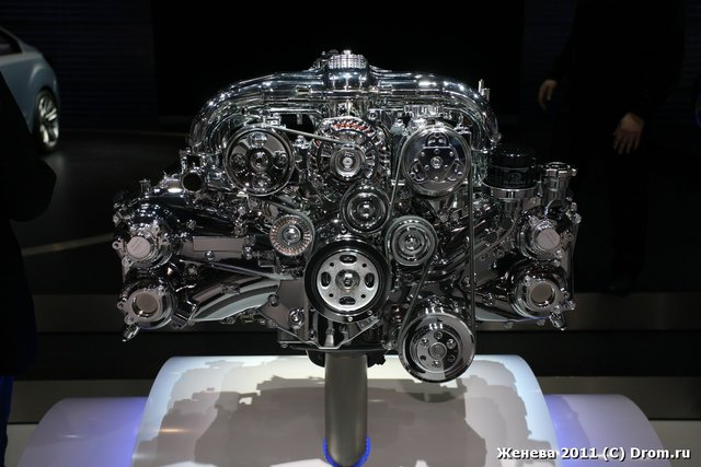

сообщение 12.3.2011, 18:59
Поколения EJиков
1. "деды"
2. "родители"
3. "новорожденные"
