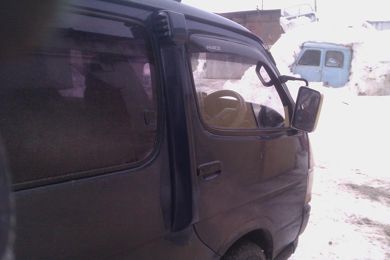

Дело было вечером, делать было нечего.

Пока сохнет козырёк покрасил шноркель и установил.
вот он

- - gebels   Цитата(Ельцин @ 2.3.2011, 1:56) Дело было...   2.3.2011, 2:05
- - Ельцин   От хайса.. Вообщем процесс как обычно. 1.Пакупае...   2.3.2011, 6:18

- - ТимиЧ   Ельцин, а чем пенопласт замазан????   2.3.2011, 15:33

- - Ельцин   Пенопласт халява Шпатлёвка "Терака" 250 ...   2.3.2011, 15:39
- - ТимиЧ   Гелькоут и смола Это что такое и для чего???   2.3.2011, 15:39
- - Ельцин   Гелькоут это тоже смола только с добавками, идёт н...   2.3.2011, 15:47

- - Ельцин   ТимиЧ, По инету заказать или из эпоксидной смолы с...   2.3.2011, 23:22
- - Ельцин   Процес с козырьком идёт, фотки буду выкладывать. Г...   2.3.2011, 23:51

- - Ельцин   Их всю жизнь так лепили, ни чего нового! Многи...   3.3.2011, 3:12
- - Ельцин   Готовая черновая матрица. Завтра буду делать козыр...   9.3.2011, 4:08
- - Ельцин   Пока сохнет козырёк покрасил шноркель и установил....   10.3.2011, 23:57

- - Ельцин   Пришло время вытаскивать что получилось. С одной с...   12.3.2011, 18:02

- - Ельцин   Всё! Довёл покрасил и поставил. Чуток не довол...   17.3.2011, 2:07
