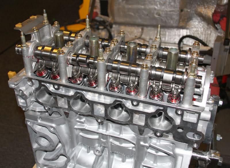

нашел, из описания вроде как становится понятно что эта смазка идёт со вкладышами и после того как он их в постели защелкнул, нежно намазывает вкладыши и аккуратно кладет колено...
оригинал тут ссылка доступна только зарегистрированным
Once the bearing halves are installed, generously coat each with a thick coat of assembly lube. Don't forget the thrust bearings.

- - Maledict   где-то я вот недавно видел фотку, там блок, кверхн...   9.3.2011, 18:55

- - Maledict   Цитата(KAMAZ @ 9.3.2011, 17:48) однако я ...   9.3.2011, 21:01

- - Maledict   блин ща порою... постараюсь найти скриншот..   9.3.2011, 23:12
- - Maledict   нашел, из описания вроде как становится понятно чт...   9.3.2011, 23:41
- - Автогонщик   Это просто смазка что бы вкладыш более легко ,без ...   10.3.2011, 1:48
- - Dron 2009   Автогонщик,ты прав ни чего там нет.но можно и смаз...   10.3.2011, 3:29
- - Maledict   Цитата(Автогонщик @ 10.3.2011, 0:48) Это ...   10.3.2011, 8:04
- - Maledict   Цитата(Dron 2009 @ 10.3.2011, 2:29) главн...   10.3.2011, 8:15
- - Гидр   Maledict, получается там не постели, а сами вклады...   10.3.2011, 13:48
- - Автогонщик   Эта сеточка предназначена для лучшего удержания вк...   10.3.2011, 14:31
- - Maledict   Цитата(Гидр @ 10.3.2011, 12:48) Maledict,...   10.3.2011, 15:10
- - Автогонщик   Скорее всего какая-то чудо смазка для пары вкладыш...   10.3.2011, 15:20
- - Начальник   На фото красная смазка это дикстрон. но он по верх...   10.3.2011, 16:38
- - Maledict   Там не декстрон, там смазка которая шла вместо со ...   10.3.2011, 16:44
- - Начальник   Цитата(Maledict @ 10.3.2011, 15:44) Там н...   10.3.2011, 16:53
- - Maledict   Цитата(Начальник @ 10.3.2011, 15:53) возм...   10.3.2011, 16:57

- - Raduga   Цитата(Maledict @ 10.3.2011, 15:44) Там н...   10.3.2011, 20:17
- - Maledict   Цитата(Raduga @ 10.3.2011, 19:17) А может...   10.3.2011, 20:22
- - Raduga   СМЫСЛ? При такой температуре, если это смазка, на...   10.3.2011, 20:28
- - Maledict   или вымоется маслом, Саныч верно написал это на пе...   10.3.2011, 21:23
