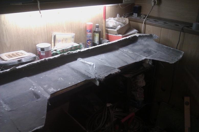

Шноркель, ...
Ельцин
сообщение 2.3.2011, 1:56
Сообщений: 183
Спасибо: 97
Дело было вечером, делать было нечего.
89833066251
Ельцин
сообщение 9.3.2011, 4:08
Сообщений: 183
Спасибо: 97
Готовая черновая матрица. Завтра буду делать козырёк, потом через двое суток покажу что вышло rolleyes.gif

- - gebels   Цитата(Ельцин @ 2.3.2011, 1:56) Дело было...   2.3.2011, 2:05
- - Ельцин   От хайса.. Вообщем процесс как обычно. 1.Пакупае...   2.3.2011, 6:18
- - mik   здорово, где у нас купить скульптурный пластилин,...   2.3.2011, 8:38
- - Ельцин   Скульптурный пластелин в магазине "Луч" ...   2.3.2011, 15:27
- - DarkMage   И сколько себестоимость козырька выходит?    2.3.2011, 15:30
- - ТимиЧ   Ельцин, а чем пенопласт замазан????   2.3.2011, 15:33
- - Ulyanka   молодец!!! очень оригинально и главное...   2.3.2011, 15:33
- - gebels   Цитата(Ельцин @ 2.3.2011, 14:27) Скульпту...   2.3.2011, 15:35
- - Ельцин   Пенопласт халява Шпатлёвка "Терака" 250 ...   2.3.2011, 15:39
- - ТимиЧ   Гелькоут и смола Это что такое и для чего???   2.3.2011, 15:39
- - Ельцин   Гелькоут это тоже смола только с добавками, идёт н...   2.3.2011, 15:47
- - ТимиЧ   Ельцин,Ладно где ее взять и для чего она нужна???   2.3.2011, 15:49
- - bel   после завершение козырька, можно о нем поподробнее...   2.3.2011, 22:55
- - Ельцин   ТимиЧ, По инету заказать или из эпоксидной смолы с...   2.3.2011, 23:22
- - Ельцин   Процес с козырьком идёт, фотки буду выкладывать. Г...   2.3.2011, 23:51
- - Славентий   Ельцин продовай патент... Ща начнут и обвесы ле...   3.3.2011, 1:58
- - Ельцин   Их всю жизнь так лепили, ни чего нового! Многи...   3.3.2011, 3:12
- - Ельцин   Готовая черновая матрица. Завтра буду делать козыр...   9.3.2011, 4:08
