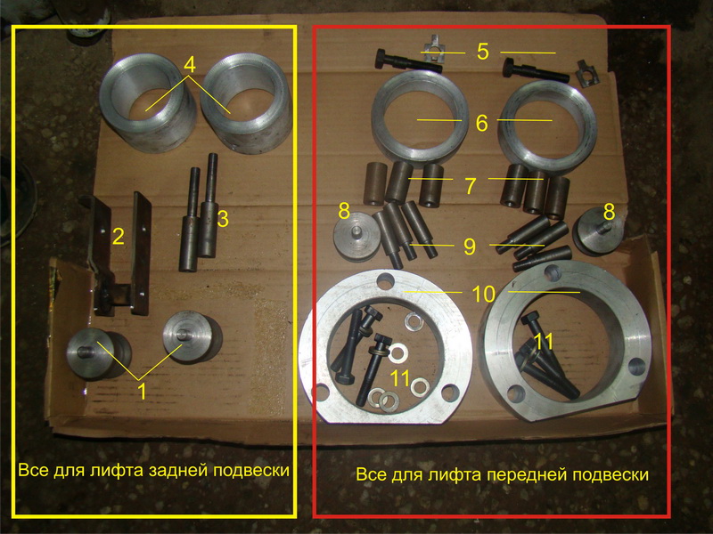

Но я пошел несколько другим путём. Нашел в интернете все чертежи проставок под пружины, стойки и отбойники. Отдал в работу «rap51» и через несколько дней получил следующий комплект.
Описание:
1-      Увеличители задних отбойников
2-      Проставка для тяги панара
3-      Солдатики для увеличения задних амортизаторов.
4-      Поставки для задних пружин.
5-      Специальные болты с эксцентриками, для регулировки развала предних колес. (после установки они пожи на букву «V».
6-      Проставки плд передние пружины.
7-      11-   Втулки и болты для подьёма на необходимую высоту поперечной балки между передними стойками. (находится под капотом и не увсех «круглых» она стоит) А если стоит, то после лифта она опускается прямиком на движку. Поднимать распорку не приходится тем, кто вместо проставок под передние стойки выточил удлинители штока передних стоек.
(Болты: 6 шт. автомобильные M10x1,25 длиной 60-65 мм, 6 шайб к ним.)
8-      Увеличители передних отбойников.
9-      Увеличители резбовых креплений стойки к кузову.
10-    Поставки под передние стойки.
 Итак все по порядку.
Сразу скажу, что вышеуказанный комплект ставится, если Вы ВООБЩЕ не собираетесь ничего менять из подвески. Есть один нюанс. Для увеличения задних амортизаторов вытачиваются специальные «солдатики». ОНИ на фото №3. Я не стал их ставить, а просто купил в «Школе-магазин» два амортизатора от волги 31029 с креплениями шток-ухо желтого цвета по 640 рублей. Подходят идеально, при этом нижнее крепление так же требует не сложной доработки, необходимо в нижнюю часть амортизатора (там где должен быть салейнблок, у Волговского там просто две резинки)вставить втулку для болта, подходит от любого старого саленблока.
