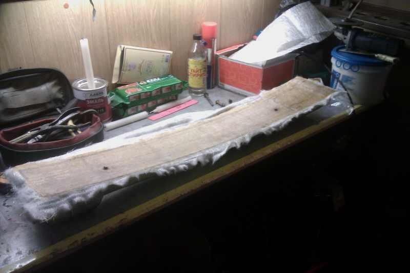

Шноркель, ...
Ельцин
сообщение 2.3.2011, 1:56
Сообщений: 183
Спасибо: 97
Дело было вечером, делать было нечего.
89833066251
Ельцин
сообщение 2.3.2011, 6:18
Сообщений: 183
Спасибо: 97
От хайса..

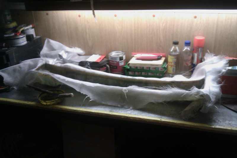

Вообщем процесс как обычно.
2.Прям на машине лепим из скульптурного пластилина болван, придаём нужную форму.

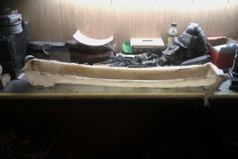

3.Болван на машине готов, накладываем стеклоткань делаем черновую матрицу,ждём пару дней.
4.Отдираем всё это от машины, вытаскиваем пластелин, лицивая часть матрицы готова.

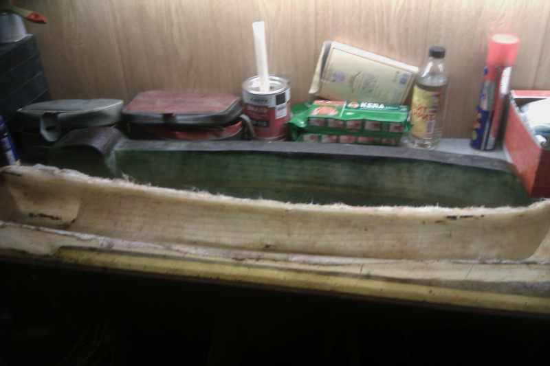

5.Натераем разделителем матрицу.
6.Выкладываем стеклоткань или стекломат в 4 слоя с промежутком между слоями в час, ждём пару дней.
7.Высохло!..Лишние лахмотья обрезаем, вынимаем из матрицы готовую лицеву часть шноркеля.И скачим от радости dance2.gif

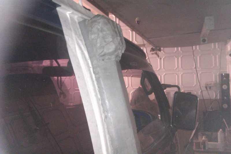

8.Наносим разделитель на часть кузова где будет прилегать шноркель.
9.Выкладываем пропитаным смолой стекломат в 3 слоя на кузов где прилегает шноркель и закладываем гайки для крепления , ждём чес.
10.Прикладываем лицивую часть шноркеля и закрепляем, я обошолся скочем малярным,ждём сутки.
11.Снимаем шноркель, обрезаем лишнее. Шпатлюем косячки и грунтуем.

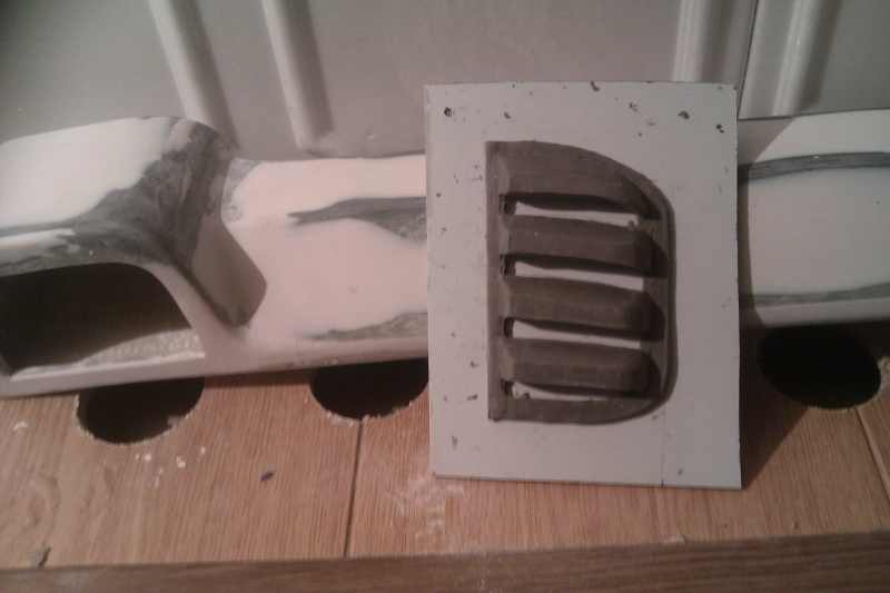

12.Решотку вылепливаем из пластелина какая нужна и залеваем смолой, делаем матрицу.

- - mik   здорово, где у нас купить скульптурный пластилин,...   2.3.2011, 8:38
- - Ельцин   Скульптурный пластелин в магазине "Луч" ...   2.3.2011, 15:27
- - DarkMage   И сколько себестоимость козырька выходит?    2.3.2011, 15:30

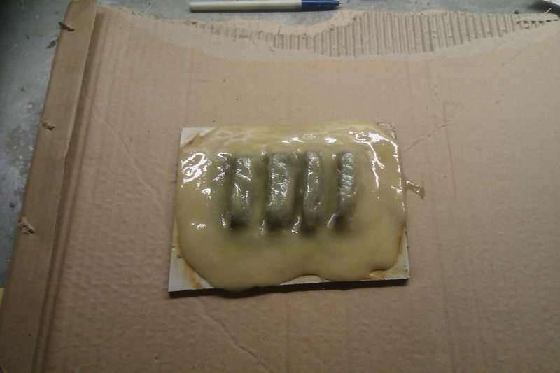

- - ТимиЧ   Ельцин, а чем пенопласт замазан????   2.3.2011, 15:33
- - Ulyanka   молодец!!! очень оригинально и главное...   2.3.2011, 15:33
- - gebels   Цитата(Ельцин @ 2.3.2011, 14:27) Скульпту...   2.3.2011, 15:35
- - Ельцин   Пенопласт халява Шпатлёвка "Терака" 250 ...   2.3.2011, 15:39
- - ТимиЧ   Гелькоут и смола Это что такое и для чего???   2.3.2011, 15:39
- - Ельцин   Гелькоут это тоже смола только с добавками, идёт н...   2.3.2011, 15:47
- - ТимиЧ   Ельцин,Ладно где ее взять и для чего она нужна???   2.3.2011, 15:49
- - bel   после завершение козырька, можно о нем поподробнее...   2.3.2011, 22:55
- - Ельцин   ТимиЧ, По инету заказать или из эпоксидной смолы с...   2.3.2011, 23:22
- - Ельцин   Процес с козырьком идёт, фотки буду выкладывать. Г...   2.3.2011, 23:51

- - Ельцин   Пока сохнет козырёк покрасил шноркель и установил....   10.3.2011, 23:57

- - Ельцин   А пока тут народу по тихой делаю реснички, накладк...   11.3.2011, 2:09
