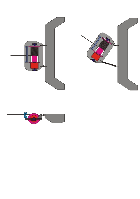

- - motk   Ф качестве бреда (тяпнул, сори): та лебедка что н...   28.2.2011, 1:45
- - ДЮЙМ   На подвижном креплении трос на барабане не уляжетс...   28.2.2011, 8:55
- - motk   уляжется. подумал еще... если делать с цепями то ...   28.2.2011, 10:23
- - motk   вот накидал... хотя может и лажа   28.2.2011, 23:04
