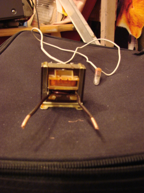

- - motk   Имеется желание контролировать работу подогрева в ...   19.2.2011, 21:47
- - Murlokotam   motk, можно поставить трансформатор тока. Обычный ...   19.2.2011, 23:41
- - Доктор Франкенштейн   Цитата(Murlokotam @ 19.2.2011, 22:41) mot...   19.2.2011, 23:59
- - motk   все! сделал! осталось собрать все в корпу...   20.2.2011, 14:28
- - Александр Иванович   Хм, а я бы шунт поставил и миллиамперметр (или све...   25.2.2011, 22:23
- - Доктор Франкенштейн   Александр Иванович, в смысле? На проводник несколь...   25.2.2011, 22:41
- - Александр Иванович   Цитата(Доктор Франкенштейн @ 25.2.2011, 21...   26.2.2011, 0:25
- - Доктор Франкенштейн   Александр Иванович, да откуда бы мне такое страшно...   26.2.2011, 3:05
- - Murlokotam   Подогрев работает от сети переменного тока 220 вол...   26.2.2011, 3:29
- - Доктор Франкенштейн   Murlokotam, можно просто использовать амперметр пе...   26.2.2011, 3:35
- - motk   Взял трансформатор (какой то) выдернул одну обмотк...   26.2.2011, 3:37
- - Доктор Франкенштейн   motk, так ты же сам вроде "лужу, паяю......   26.2.2011, 4:26
- - Александр Иванович   Цитата(Доктор Франкенштейн @ 26.2.2011, 2...   26.2.2011, 9:39
- - Доктор Франкенштейн   Александр Иванович, не серчай...не ёрничал я, так,...   26.2.2011, 14:20
