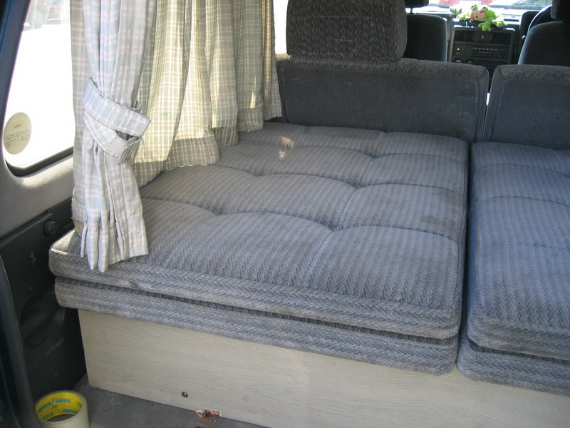

Недавно до меня дошло, что наклейки на джипах "Active vacation" это не пустой звук.. Оказывается это значит, что машина оборудована спальником, умывальником, печкой и тд. Давно вынашиваю такую идею, построить в багажнике что-то типа спальника-ящика.. И барахло валяться не будет и на охоте-рыбалке спать удобнее.. Собака правда не рада будет, ну да ладно...
Образ этой конструкции в голове почти оформился.. Осталось додумать детали.. Делать буду из фанеры 10-ки или чуть больше... Единственное, чего не придумал - чем все это хозяйство обшивать-обклеивать...
В идеале нужен материал, которым сабы обтянуты (забыл как называется). Но в Магадане не могу его найти.. Кто-нить знает где такая вещь продается?

- - Oleg95   Вот нашел фоты, по которым проектировал в мозгах с...   21.3.2008, 14:57
