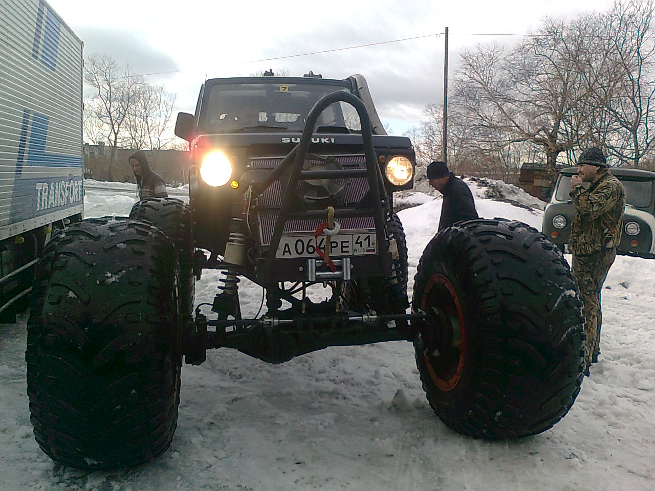

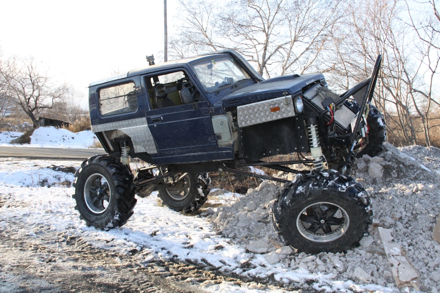

Всем привет!!!
Вот немного фоток о новом ДЖИМНИКЕ!!!
Какой он был.---------
Какой он стал----------
А это его поставили на пневматику
А здесь подробно как его делали пол года new_russian.gif ссылка доступна только зарегистрированным
Всё только начинается!!!
