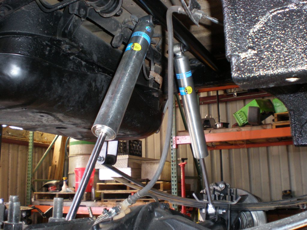

- - Shiko   В принципе ... не важно на какой авто ставить мост...   18.1.2011, 15:47
- - Moisey   Вот это да!Вот это работа, все аккуратно сдела...   18.1.2011, 17:50
- - ЮВС   Цитата(ASS @ 18.1.2011, 14:46) а от чего ...   18.1.2011, 23:38

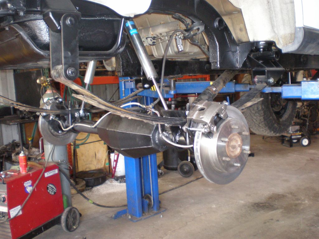

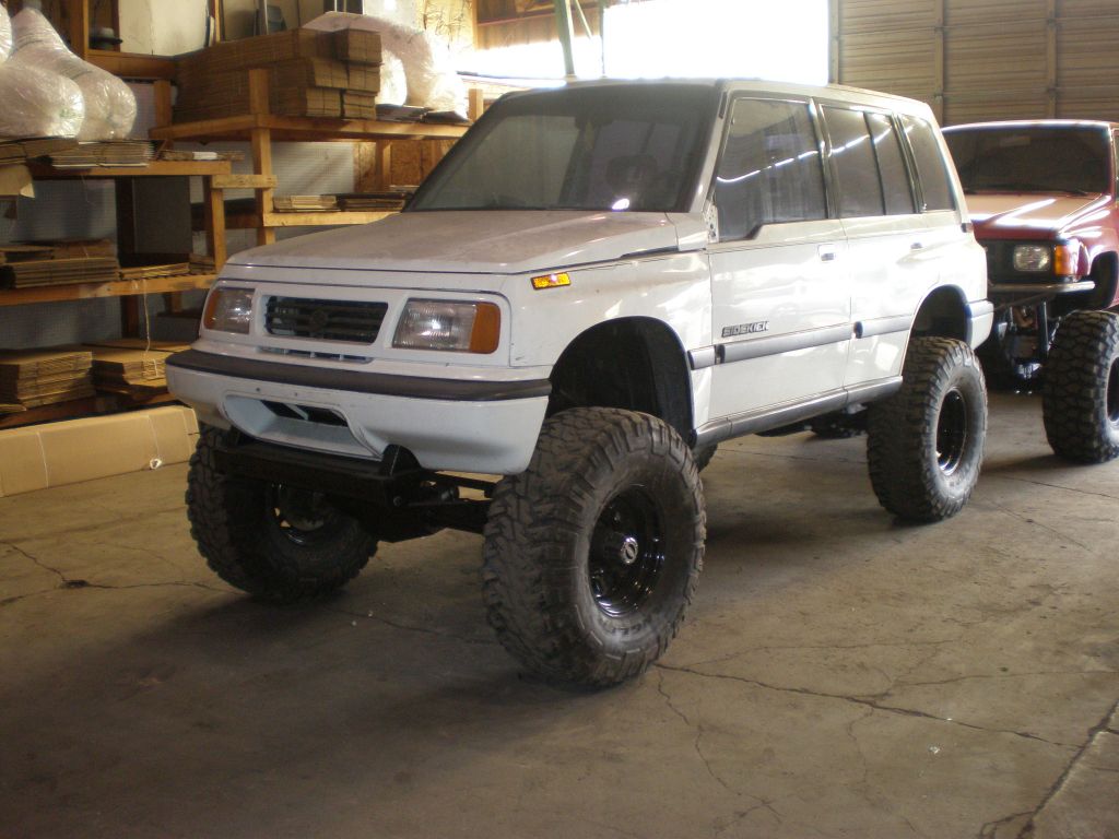

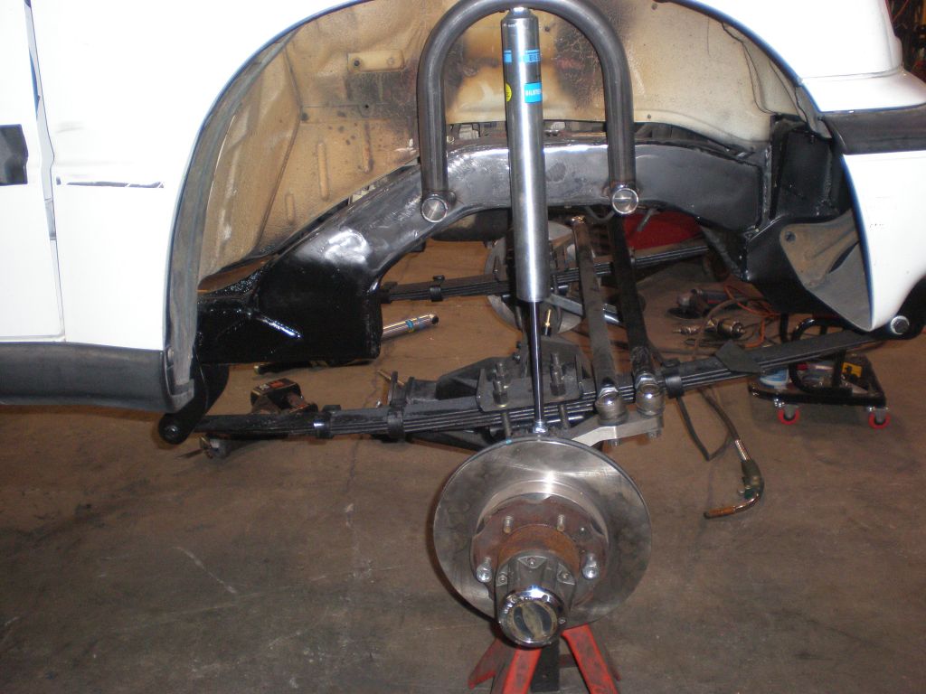

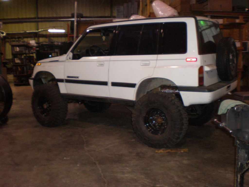

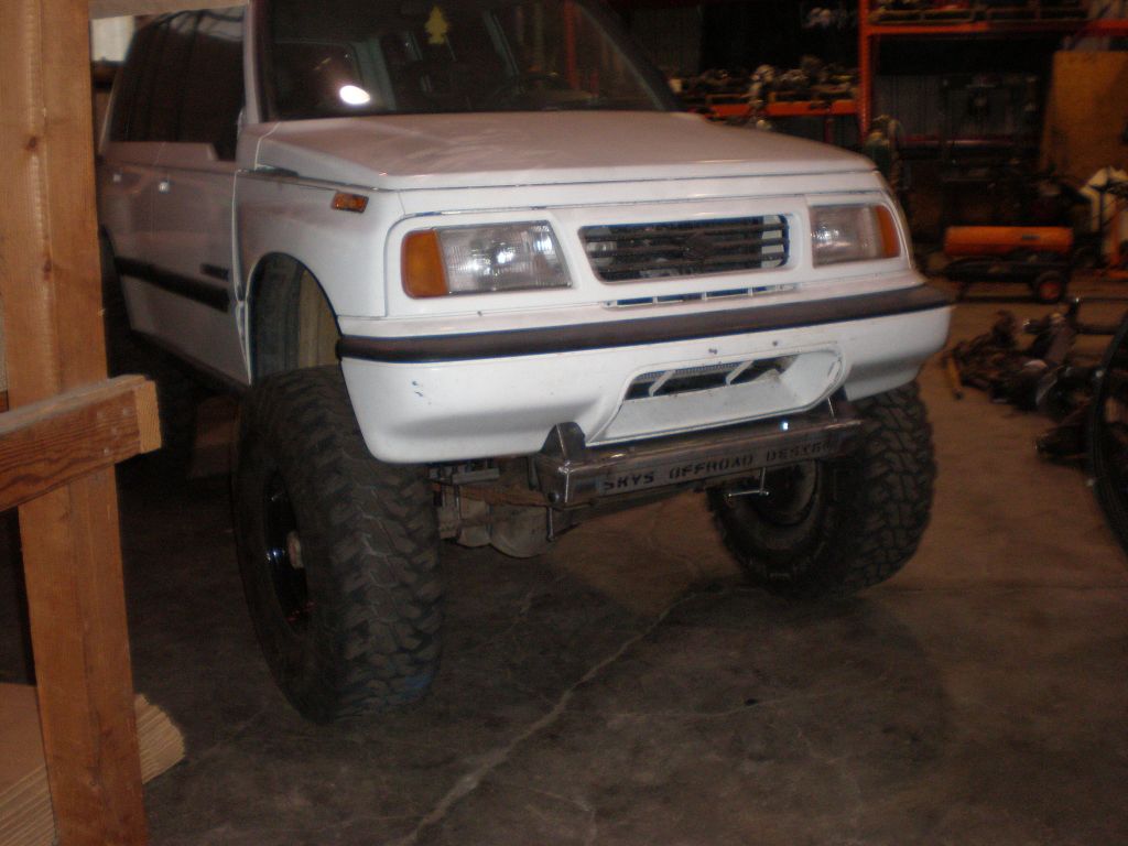

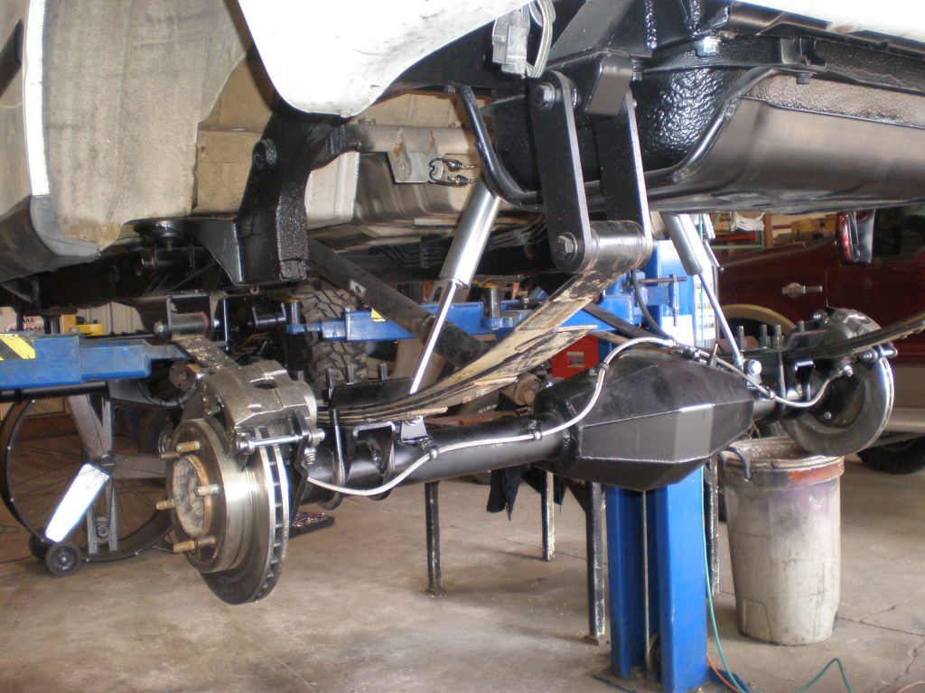

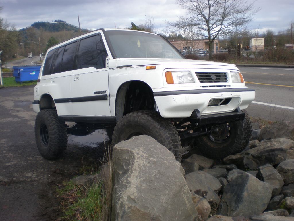

- - Охотник   Всем привет!!! Вот немного фоток о нов...   20.1.2011, 2:22
