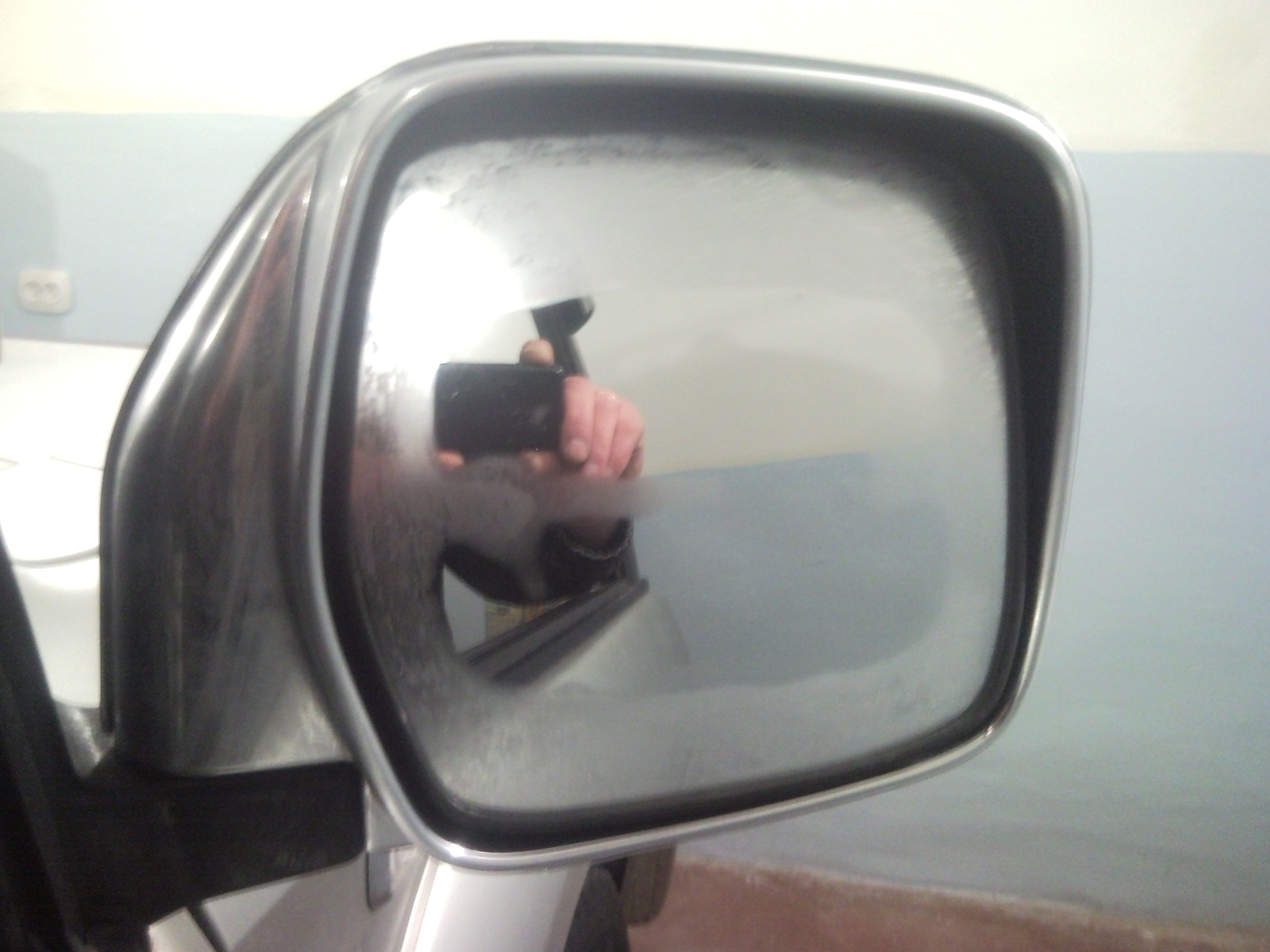

 Вот что получилось. На фото "универсальный" обогревательный элемент, зоны прогрева абсолютно хватает для нормального обзора, но можно по желанию и побольше установить. Кстати на фото элемент прогрет еще не полностью. Нагревается довольно быстро. Элементы заказывал через инет с сайта изготовителя, с доставкой вышли 850р., шли 2 недели. Походу немного поторопился, но на тот момент в Магадане не нашел.

- - alex49   Как оказывается, ничего сложного в разборе зеркал,...   10.1.2011, 21:36

- - alex49    Вот что получилось. На фото "универсальный...   10.1.2011, 23:23
- - GaS   Интересно на морозе зеркало нетреснет,а?   10.1.2011, 23:41
- - HILANDER   alex49, надо было весь процесс зафотать.   11.1.2011, 0:03
- - alex49   нет, уже проверил в мороз. нагрев происходит посте...   11.1.2011, 0:10
