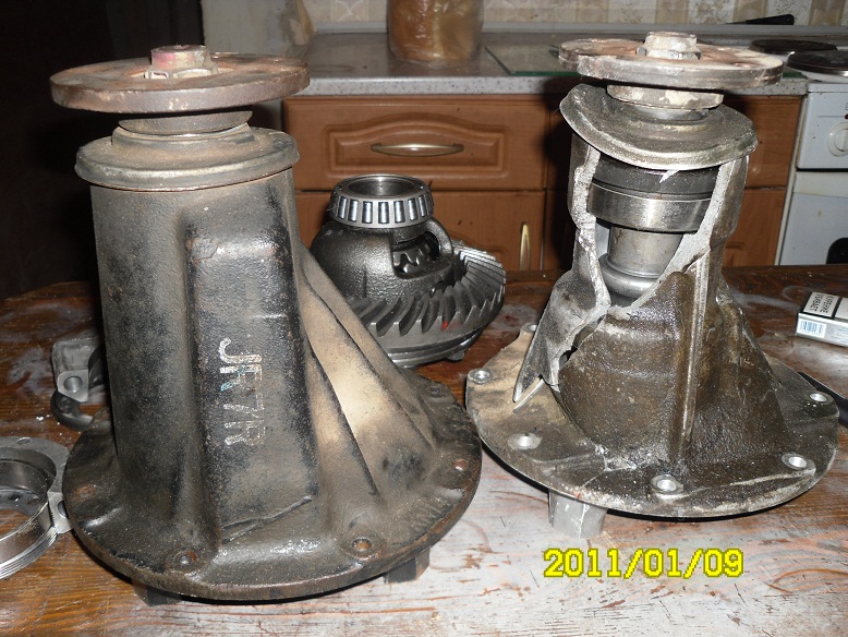

Здрасте, случилось гамно, порвал хвостовик редуктора, нужна информационная помощ в следующием:
есть ли разница в редукторах эскудиков H20a j20 g16 ?
на скока я знаю есть в шлицах разница, как их посчитать?, в общим как узнать какой мне подойдет?
кстати номерки железок :

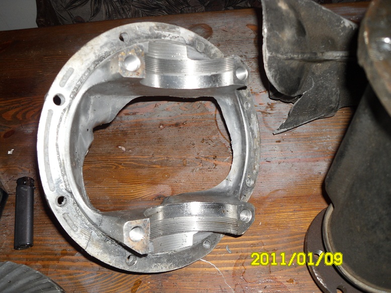

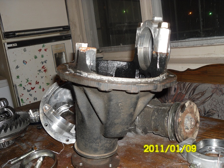

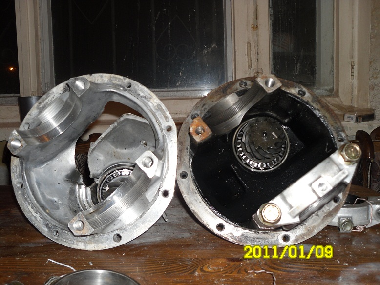

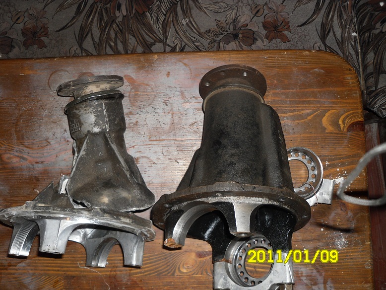

Продолжим тему.
Сегодня попался мне в руки стальной задний хвостовик от джиминика вайт, сравнил со своим сломанным, результат - идентичны, надо тока приварить крепление, чем и займусь в ближайшее время.
кстати как открутить гайку на конце хвостовика ?
