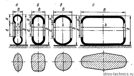

Если интересно, площадь пятна контакта в зависимости от ширины. Ширина не всегда "ГУТ"

- - ЮВС   Если интересно, площадь пятна контакта в зависимос...   2.1.2011, 17:33
