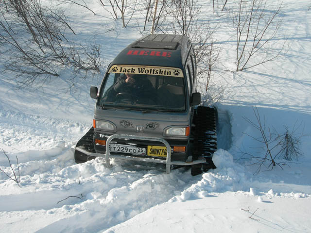

- - Рамзес   что-то я не понял, а как рулить?... фотки девайса ...   4.10.2009, 11:26
- - D-imon   Цитата(Рамзес @ 4.10.2009, 11:26) что-то ...   4.10.2009, 11:38
- - Рамзес   это выглядит как-то так?...   4.10.2009, 13:24

- - PaWELL   Как-то да. Вот как выглядят мат-траки. Ребята прое...   4.10.2009, 13:44

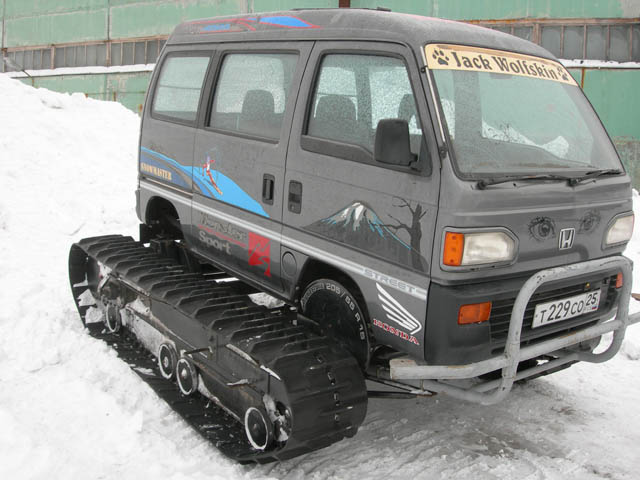

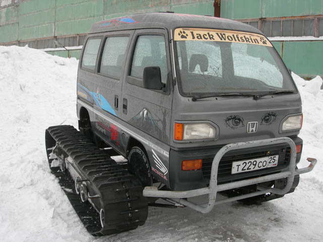

- - ТимиЧ   вот гуски на продажу.это без доставки.   28.12.2010, 1:59
- - Estonec   Цитата(ТимиЧ @ 28.12.2010, 0:59) вот гуск...   28.12.2010, 2:34
- - ДЮЙМ   Цитата(ТимиЧ @ 28.12.2010, 0:59) вот гуск...   28.12.2010, 4:23
- - Estonec   Цитата(ДЮЙМ @ 28.12.2010, 3:23) что без д...   28.12.2010, 10:55
- - ДЮЙМ   И 360 здесь. Вэлтраки аллюминий. Лёгкие, но слабые...   28.12.2010, 12:30
- - ТимиЧ   цена там написана неужели не видно??? А вот сцылка...   28.12.2010, 13:49
- - железяка   mumidom.com/.../2281-gusenichnye-moduli-sn...   28.12.2010, 13:57
- - mik   читал читал, и для себя уяснил, все таки медтраки ...   28.12.2010, 14:50
- - ТимиЧ   Вот такое чудо!! приятно удивило))   28.12.2010, 14:54
