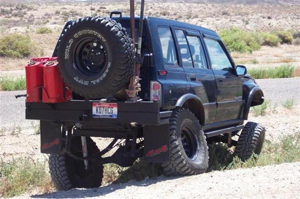

Мягкость рессорной подвески можно "регулировать" стрелой изгиба, количеством листов и длиной самой рессоры. Рессоры-надежность, ремонтопригодность. Если склонятся к самострою, то я бы тоже выбрал рессоры. Пример:
P.s. Для трофи хода не самое главное. ИМХО
