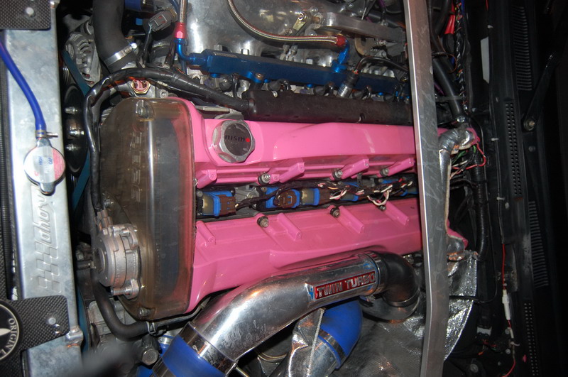

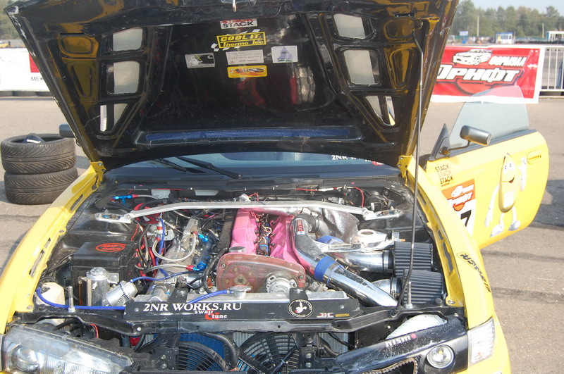

Началось всё с замены мотора, так как Вильяма изначально не устраивал 4-цилиндровый мотор, и он хотел иметь больше «горшков» под капотом. Сначала ребята хотели поставить RB20, но решили, что этого будет мало, и поставили RB25. Результат их не удовлетворил, и вскоре они поменяли его на знаменитый 26-ой мотор.
В России — это первый проект установки RB26DETT, легендарного мотора от Nissan Skyline GT-R, в Nissan Silvia. Такой опыт был только за рубежом. Поэтому найти переходники для свапа мотора было не просто, многое додумывалось и доделывалось самостоятельно методом «проб и ошибок». Для увеличения мощности на этот мотор также был установлен новый комплект турбин TOMEI Arms, благодаря которым мощность в итоге довели до 668 лошадиных сил.
Форсунки, валы, аулеты — практически всё в моторе сделано на фирме TOMEI. За работу двигателя и других систем автомобиля отвечает «мозг» Apexi PFS.
Одновременно с заменой мотора сразу же поменялась автоматическая коробка передач на механическую от Nissan Skyline R32. Вообще, в конструкции этой машины много деталей от Skyline всех поколений: 32, 33, 34. Так, например, практически вся трансмиссия этого автомобиля скайлайновская. Опоры КПП и ДВС сначала были тоже взяты от 32-го «ская», но позже были заменены на аналогичные производства NISMO.
Когда ставили мотор, выяснилось, что надо менять подрамник, так как на родной подрамник новый мотор не ставился. Одно влекло за собой другое. Так как двигатель длиннее стандартного, всё сместилось назад, и пришлось менять карданный вал, который делался на заказ. Затем родной дифференциал поменяли на LSD TOMEI 2 WAY. После замены дифференциала пришлось поменять и задний подрамник, который взяли от Skyline.
Подвеска сначала собиралась на стандартных рычагах. Кроме стоек KTS, которые сразу заказывались в Японии. Остальные рычаги стали менять уже после того как попробовали покататься и поняли, что машина едет слишком шатко. Поэтому все рычаги были заменены на ШС также фирмы KTS.
Тормоза стояли однопоршневые, которые, естественно, не могли остановить такую мощность. Поэтому их меняли несколько раз пока не нашли наиболее подходящие, остановившись на тормозах от Mitsubishi Lancer Evo IX. Также были установлены армированные тормозные шланги.
Рулевые тяги и наконечники оказались слишком слабыми и были заменены на тейновские. В остальном, рулевое управление осталось стандартным.
Система охлаждения была изменена довольно существенно: установлена помпа N1 и термостат Nismo с ранней температурой открытия для предотвращения перегрева. Место того радиатора, что был изначально, занял алюминиевый радиатор Koyo в паре с двумя высокоскоростными вентиляторами ОМР. В кузове сделано множество отверстий, чтобы из подкапотного пространства выходил горячий воздух.

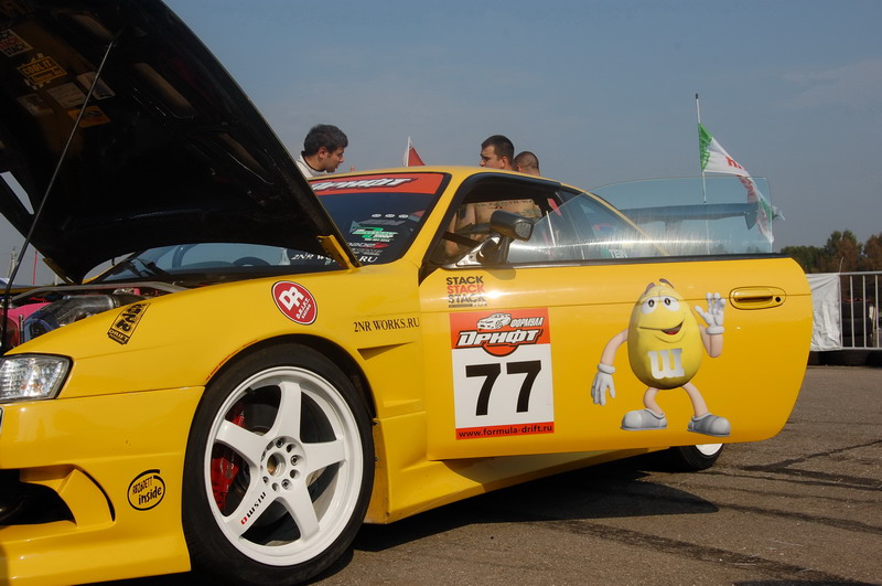

Родными, железными в кузове автомобиля остались только двери и крыша. Всё остальное сделано из пластика. Чтобы поставить любимые колёса Вильяма, кованные 18-е NISMO GTLM-4, кузов был расширен на 2,5 см сзади и на 5 см спереди. Задние диски шириной 10,5 см, на них можно ставить резину 320-го радиуса. Помимо того, что они лёгкие и очень надёжные, они ещё и здорово смотрятся. Вообще, внешне Сильвия Вильяма выглядит действительно стильно и красиво.
Спойлер сардовский, обвес и зеркала Origin. Помимо внешней красоты кузов усилен распорками и каркасом.

Двигатель:турбины TOMEI ARMS, валы TOMEI, аутлеты TOMEI, выпускные колектора TOMEI, даун пайп Mines, топливная рейка TOMEI, форсунки TOMEI, топливный насос TOMEI, приводные ремни Power Interprise, ремень ГРМ Gredy, топливый регулятор SARD, топливный фильтр OMP, армированная топливная магистраль на компонентах Goodrich, катушки зажигания SpliFire, помпа N1, термостат NISMO, масляный насос N1, радиатор охлаждения KOYO, масляный радиатор Trust, вентиляторы охлаждения OMP, воздушные фильтры Apexi,пайпинг Apexi, HKS, Vintech, интеркулер OBX, боу-офф HKS, мозг Apexi PFC, port & polish ГБЦ, прокладка ГБЦ TOMEI, противоотливные шторки TOMEI, масляные рестрикторы TOMEI, шпильки ГБЦ TOMEI, Фан контройлер ОРМ.
