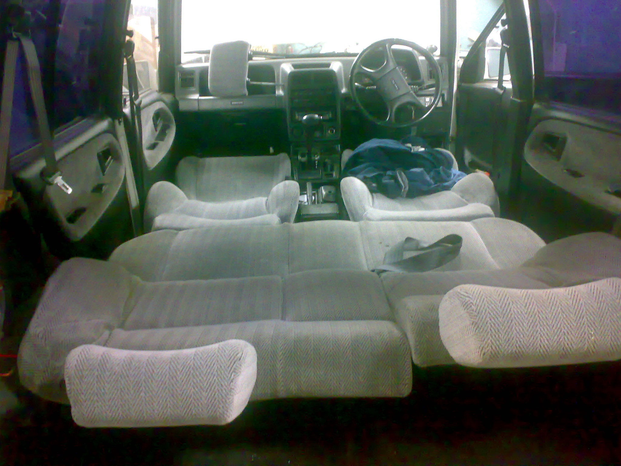

Так как регулярно приходится выезжать за пределы города (рыбалка, охота и.д.) и ночевать в машине, решил я сделать спальное место в своем авто, т.к. на сиденьях спать не очень удобно (при этом задние сиденья снял вообще). Вообщем сварил рамку из трубы профильной 20Х20, покрасил, прекрепил к кузову (чтоб не прыгала) сверху сделал настил из фанеры (10 мм). Насил сделан из двух частей: 1-я часть прикреплена шурупами у металической рамке, а вторая часть ложится сверху. При необходимости ночлега, вторая часть настила устанавливается между рамкой и креслами авто (заранее отодвинутыми до упора вперед и сложенных также вперед). Таким образом получаем спальное место в полный рост. Обшиваем для эффекта фанеру тканью (я обшил кавролином прорезиненным) и усе. При этом имеем нижне отделение для хранения инструмента, и т.д. Кстате сидя ехать при сложенной конструкции также можно.
