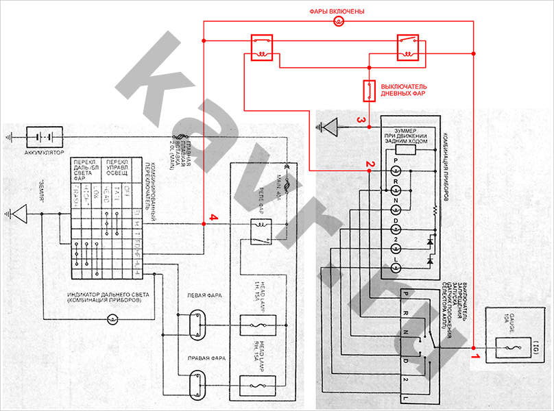

уже второй год по привычке вкдючаю туманки  через секунду после того как сел за руль (двиг обычно уже заведен)...
но паялиник скоро достану... вот схемка для Карины, уверен не только для неё пригодна
причем по этой схеме фары будут зажигаться только тогда, когда селектор АКПП находится в любом другом полоджении кроме "Р"
так что при ночном прогреве сиять не будет

- - rusinchic   тут схема не особо сложная.это как мафон включаетс...   4.11.2010, 12:18

- - Aurelius   Цитата(rusinchic @ 4.11.2010, 11:18) тут ...   4.11.2010, 13:48

- - rusinchic   вот такую фиговину я приколхозил,работают при заве...   17.11.2010, 21:25

- - Speaker   А как зделать чтоб было как на новом эскудосе ? ру...   17.11.2010, 21:41

- - hightway   Speaker, если через зад, то релюшка цепляется на л...   17.11.2010, 22:48

- - Grigor   Цитата(rusinchic @ 17.11.2010, 20:25) вот...   17.11.2010, 23:19
