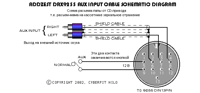

Так вот, после нехитрых манипуляций с головным мозгом, родилась мысль - как подключить любой внешний источник звука к кассетнику Addzest, который стоит на Эсках. Просто сидюк поставил "симпатичной девушке на Эскудике", остался кассетник с очень заманчивым разъемом сзади, как оказалось, разные модели Addzest'ов нормально воспринимают свои же сидюки и чейнджеры от разных моделей, стоявших на разных годах машин. Так вот, методом научного тыка (научного! - потому что мультиметром сначала тыкал, а потом уже коротил))) было определено, откуда выходит с круглого разъема 12В (в двух местах), откуда - земля, было еще 5В, скорее всего подсветка дисплея (не использовалась). После просмотра некоторых сайтов в инете, нашел похожий вариант разъема с похожими выводами питания, откуда и выяснил, куда в кассетник подается звук (левый, правый каналы). Был подключен шнурок от компа с выхода звуковухи. Так как предохранителей на кассетнике не предусмотрено, озадачился поисками самого тонкого проводка, который мог бы без проблем сгореть при закорачивании 12В, до того как сгорит кассетник)) И вуаля!
Так что, господа владельцы Эсков, не желающие разоряться на магнитолы с флешками, двд, сд-рв, при наличии рук и хотя бы начального пространственного мышления вполне можно к родным кассетникам подключить и мп3-плеер, и телефон, и ноут. Нужен только шнурок... хм.. два шнурка - один с джеком под плеер или ноут (или телефон, кому что удобнее), второй тупо заканчивается кнопкой, которая включает кассетник в режим AUX (т.е. дополнительный источник сигнала). И кассетник работает как усилитель. На работе забыл скинуть схемку разъема, завтра дополню тему. Так что вот. П.С. Привет Demon'яшке -------------------- Пропускать пешеходов, стоять на красный, не превышать в городе - вот это правила дорожного движения!!! а регистрация, налоги и пошлины -это бюрократия((

Вот схемка разъема, только это разъем который идет с сидюка к кассетнику.
