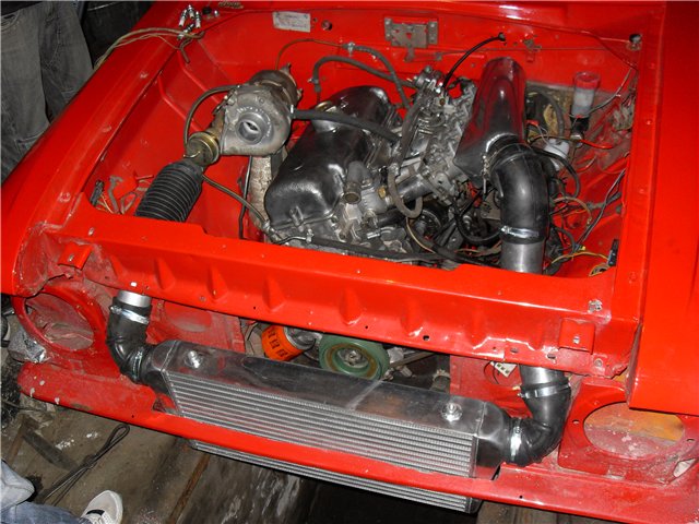

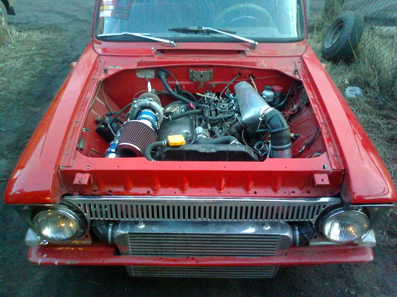

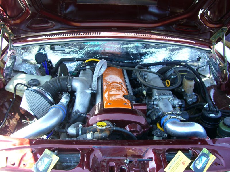

Мужики, а может свапнуть и дунуть ?
видео
