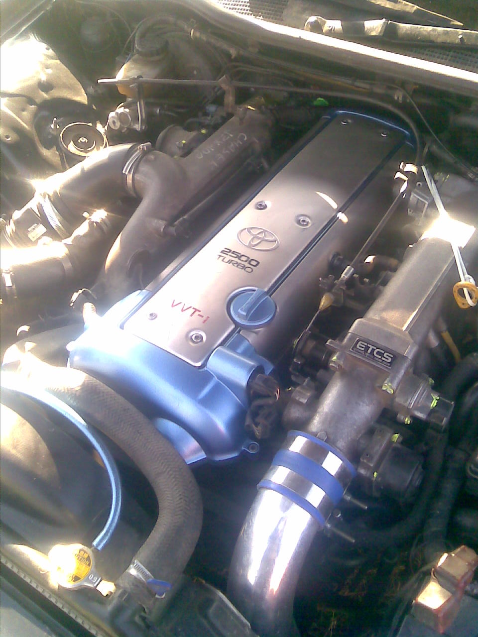

И так чтото решил все таки написать
Был куплен чайзер 97г. по ремням декабрь... до рестайлинг... искал я именно черный и именно 2.5 (у корефана 2.5марк понравился как ведет себя мотор на дороге) так вот ранее я управлял toyota corona 4A-FE 1995г. (которая тоже типа была прокаченна ы)
[attachment=44622:13022007064.jpg][attachment=44623:корона.jpg]
У чайника было состояние не ахти... но всеже лучше я нечего найти за те деньги что у меня были просто не мог...
После покупки машина была помыта и оторваны китайские очки и мухобойка... (было решено на новой машине я больше китайского не чего не увижу)
[attachment=44624:1.jpg][attachment=44625:2.jpg]
Катался катался я...в итоге на день рождения был разбит бампер и фара... эх... в итоге была куплена новая фара и забронирована опитика... + заказан был обвес и поставил прямоток (фирму хз но сертификат jasma присуствовал).
[attachment=44627:задняя_губа.jpg] [attachment=44633:морда.jpg]
после не долгих катаний за пределами г.Магадан на высокой скорости был благополучно уничтожен 1jz-ge
притащил в гараж снял мотор...
[attachment=44634:снятие_мотора.jpg][attachment=44635:снятие_мотора2.jpg] [attachment=44843:Фото816.jpg]
поехал по раборках ахтунг!!! мотор от 40т.р 25% таможней... (но мне без разницы авто 25%)
как всегда поняв что магадан нефига не рулит (так как за лоб стекло хотели б\у 10тыр также и бампер 11т.р) пошел в инет...

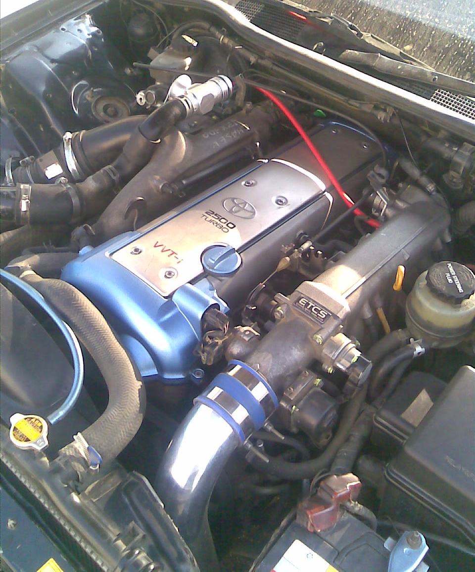

и так был куплен 1jz-gte vvti 280сил... ну да ладно...
[attachment=44639:IMGP2767.JPG][attachment=44847:2.jpg][attachment=44846:4.jpg] [attachment=44845:ф.jpg]
а также коробка с 1jz-gte (ух и стрельнуло мне за 6т.р урвал у какогото барыги на drom.ru dance2.gif ) выпуск фуджисубо (зы спасибо X__GADik!! за то что проинформировал о правельном названий ибо выговаривал я совсем не так bullshit.gif ).
выслушав много мнений на форумах как против так и за... думал что я не когда его не собиру... темболее лично мной (и моими помошниками кст спасибо им за это огромное) был первый мотор который поменял лично...
и так вернемся к мотору... ура пришел... при разгрузке были найдены документы (ох и боялся я что пропадут ибо продаваны предлогали мне отправить экспрессом... но я отказался ввиду того что слишком мало денег уже было) опять же спасибо друзьям которые в последний момент позвонили и за кричали "есть грузован есть!!!" ура!! (я в этот момент один стоял и смотрел в контейнер с мотором и думал куда же его теперь...) dry.gif
пока везли мотор народ уже с нетерпением ждал возле гаража воткнуть эту дуру до темноты в машину и спокойно чтоб пойти спать)))
[attachment=44643:контейнер.jpg][attachment=44644:глушитель.jpg] [attachment=44645:грузован.jpg]  [attachment=44646:коробка.jpg][attachment=44647:мотор2.jpg] [attachment=44648:мотор.jpg]
мотор поставили и пошли пить чай обсуждая что и как завтра... ибо надо собрать и обкатать все это пока не выпадет снег)))
однако оказалось все не так просто... но об этом дальше...
[attachment=44651:мотор_стоит.jpg][attachment=44650:моторстоит2.jpg]
на следующий день поставили коробку и радиатор.
после чего было много недочетов и машина была изьята из гаража и поставили на стоянку там доделывалось все остальное...
трос газа мой не дотягивался и не хватало примерно ещё 1метра... пришлось ехать в жигулевский магазин и покупать трос от шевролет нивы и переделывать его... training1.gif
и так проводка - ох мать моя бабушка... без баварий я бы её не когда не сделал  laugh.gif
p.s на фото видно поставил белые диоды в печку и поставил магнитолу... не ахти конечно... но тоже не плохоsmile.gif
[attachment=44656:Фото942.jpg][attachment=44657:Фото936.jpg][attachment=44658:Фо
то939.jpg]
итог - ура... чайник завелся с пол пинка... прыгал до неба (так как стоянка была открытой местностью поэтому приходилось прыгать до неба и гайки крутить как в дождь так и в жару - вспоминание друзей рассказывая о свапе "прикиньте...едешь в дождь поворачиваешся а ему пофигу... сидит под капотом гайки крутит suicide2.gif " - правда бывало и такое rolleyes.gif )
так вот вернемся... после того как чайзер благополучно завелся и поехал без глушителя (так как куска где должен был быть катализатор от турбика и до трассы) поехал к сварщику (снова спасибо другу Вове) заехал к нему... выехал с полноценным фронтпайпом... понарвилось как звучит фуджисубо оочень красиво...
нехватало кулера,насоса (для 1jz-gte) и датчика расхода воздуха... пока все заказывал и искал бабло ездил потихоньку так...
через 2дня пришла хана турбе... посторонний предмет там както оказался... эх...заказ новой турбы снова поиск денег и.т.д
пришел интеркулер... ставим...
[attachment=44663:Фото946.jpg][attachment=44664:Фото951.jpg][attachment=44665:Фо
то953.jpg][attachment=44666:Фото954.jpg] [attachment=44667:Фото964.jpg][attachment=44668:Фото962.jpg][attachment=44669:11
1.JPG]
пришел датчик расхода воздуха... и турбина... все собрал...
[attachment=44670:DSCF0754.JPG][attachment=44671:DSCF0756.JPG][attachment=44672:
1116.jpg][attachment=44673:111111.jpg]
Чайзер поехал!!!! Поехал да ещё как... после того как прокатил друга (он ездил как на 2jz-gte так и на 1jz-gte твин турбо) он сказал он реально едет!!!! Машина буксует на ходу 60-70км\ч с 4пассажирами (вместе со мной) ух... но было мало так как больше 160 машина не ехала причина была в насосе...
заказана вальбра 255l\h думал придет китай не тут то было...спасибо человеку из питера отправил все как надо..
[attachment=44676:Фото1018.jpg][attachment=44675:Фото1019.jpg][attachment=44674:
800_600.jpg]
поставил...ура... разгон в смотровую вверх (извиняйте но очень хотелось проверить побыстрее) бешенный букс на старте на против хот дога... проходит т-образный перекресток... поехали... 160...170... 180... ура!!! Я достин нужного результата вверх!!!! Я офигел от такой мощи!!! едешь столько сколько хочшеь а не сколько едет машина...
но все ровно машина икала около 170км\ч но было не всегда...почему? об этом позже...
и так за 2недели сжег 2комплекта резины... наступила зима... думал все...больше не будет вложений... но как всегда.. когда покупал машину тоже думал не какого больше тюнинга... ага...
заказан бустконтроллер и выносной датчик давления турбины... поставил...
[attachment=44681:Фото021.jpg][attachment=44680:Фото020.jpg][attachment=44679:Фо
то022.jpg][attachment=44678:Фото017.jpg][attachment=44677:Фото012.jpg]
в итоге выяснилось наконецто почему же машина аццки так едет по сравнения со стоком? ай да выезжаем в порт...тапок в пол...пиковое давление 1.2!!! ахтунг выхватываю овербуст!!! (до установки буст контроллера)
пока не разобрался в чем дело... скорее всего дело в том что на улице -10... фронтальник + полный выпуск дал о себе знать... посомтрим какие будут показания летом.... думаю что будет больше чем положенно так как овербуст я и так выхватывал на 170км\ч только не понятно почему...
Ну вот воопщем и все... если что надо спрашивайте...
P.S Спасибо огромное форуму tourerV.ru и drom.ru а также ихним пользователям за то что помогали по советам и.т.д а также спасибо электрику с СТО 7континент за починку лампочки чек и ещё некоторые недоделки моими руками... без вас я бы не куда
[attachment=44685:DSC06749.JPG][attachment=44684:DSC06747.JPG][attachment=44683:

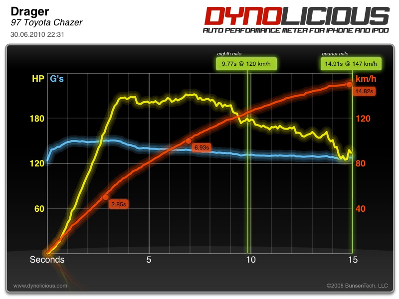

сообщение 14.10.2010, 14:22
Сообщений: 3138
Спасибо: 469
блин где лобовое не дорого купить?
P.s как то так - (смотреть в обратном порядке=))

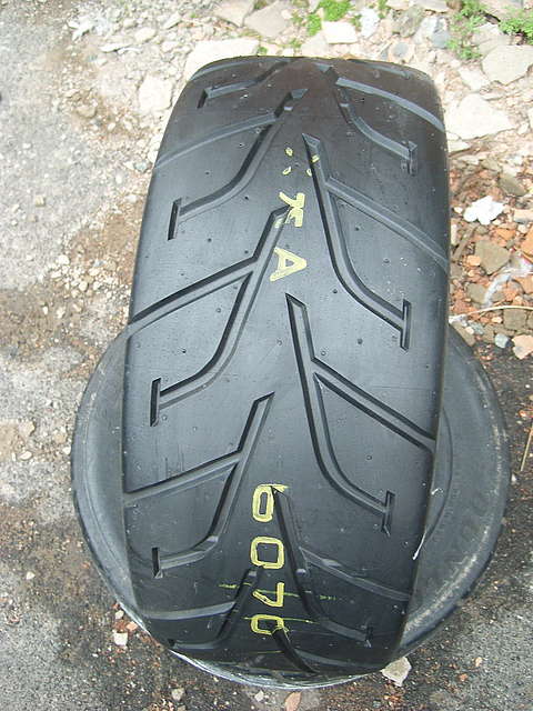

- - qweqweqwe   ну как? как думаите 225 на 50 - 16 норм будет?   26.4.2010, 16:35

- - Silent   Цитата(qweqweqwe @ 26.4.2010, 15:35) ну к...   26.4.2010, 19:43

- - ASS   qweqweqwe, Тоха заиди в мир шин на 4 км там есть к...   26.4.2010, 20:18
- - ctx   специально для Драгера, ты не единственный с золот...   26.4.2010, 21:08
- - qweqweqwe   ctx, ну и ладно=) ASS, я калькулятором посчитал н...   26.4.2010, 21:26

- - qweqweqwe   мне отличная шиповка на версте обошлась в 15т.р к...   30.4.2010, 2:14
- - Аццкий   Цитата(qweqweqwe @ 30.4.2010, 1:14) мне о...   30.4.2010, 2:30
- - qweqweqwe   Аццкий, вот с чего ты взял? на.... ты это воопще с...   30.4.2010, 9:36
- - qweqweqwe   Ну что господа=) Можете меня поздравить чайзер про...   11.5.2010, 13:05
- - StalkeR   смысл какой сликов для такого хренового покрытия к...   11.5.2010, 13:30
- - qweqweqwe   StalkeR, ошибочка... полуслики идут новые.... по п...   11.5.2010, 13:42
- - StalkeR   а старт как производился?   11.5.2010, 13:45
- - ASS   StalkeR, да он воообще на Амтеле катается шипованн...   11.5.2010, 13:48
- - StalkeR   я не про то, с каких оборотов ты на автомате и как...   11.5.2010, 13:48
- - qweqweqwe   StalkeR, я откуда знаю одинаковое или нет... и воо...   11.5.2010, 13:50
- - StalkeR   меня ты вряд ли чему научишь Большой секрет блин   11.5.2010, 13:54
- - qweqweqwe   нормально он едет   11.5.2010, 14:14

- - Drager12   спасибо мускулу за замеры=) разгон до 100 - 6.5 с...   1.7.2010, 13:52
- - Maledict   ты выезжаешь из 15 секунд, а это уже не плохо.   1.7.2010, 13:55
- - Drager12   Maledict, парни во владике на стоковом турике как ...   1.7.2010, 14:01
- - Maledict   все в твоих руках но имхо тут возможно еще и дело...   1.7.2010, 14:04
- - Drager12   Maledict, я автомат полностью перебрал на всяк слу...   1.7.2010, 14:05
- - Maledict   Цитата(Drager12 @ 1.7.2010, 13:05) Maledi...   1.7.2010, 14:11
- - Drager12   Maledict, я же сказал я перебрал=) пакет один был...   1.7.2010, 14:17
- - Maledict   Не, я конечно выкладывал статью о том как один мос...   1.7.2010, 14:23
