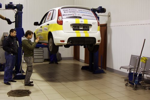

Перед поездкой в Красноярск решили в очередной раз показать машину официалам, чтобы идентифицировать задний гул, проверить тормоза, выставить развал/схождение (в Кургане немного напутали) и починить дистанционный ключ. Благодаря Алексею (еще раз спасибо!), мы вне очереди попали в один из салонов АвтоВАЗа, и начались проверки.

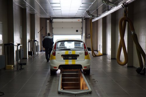

Здесь проходят государственный технический осмотр, мы заехали для проверки работы тормозной системы.

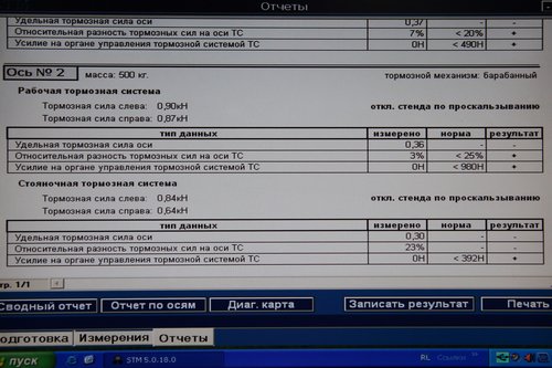

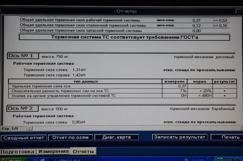

Для начала испытали тормоза — в Кургане продвинутый вибростенд утверждал, что спереди у нас разные тормозные усилия, да и увод не в порядке. На сервисе в НСК нашлась специальная линия для проверки машины на соответствие требованиям ГОСТа. Прокатились с мастером, полюбовались на итоговые показатели — все в норме. «Не у каждой иномарки такие хорошие тормоза», — поделился работник сервиса. Что ж, это отлично, пошли дальше.
Тормоза соответсвуют требованиям ГОСТа, показания передних.
Показания задних тормозов и ручного тормоза.

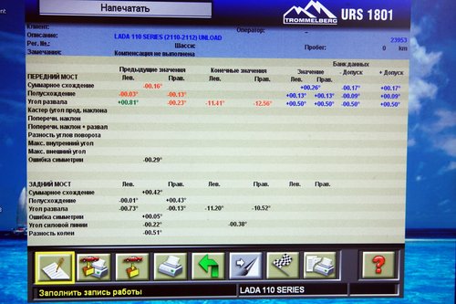

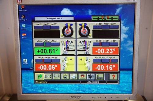

Быстренько заехали на стенд для выставления развала/схождения, я показал очередному мастеру требуемые показатели, минут за 15 управились.
На стенде для установки правильного развала/схождения. Проходящие мимо сотрудники сервиса всегда засматривались на нашу детку smile.gif
Показания до проведения работ.
Развал/схождение и «метод линейки».
Показания после проведения работ.

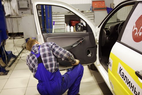

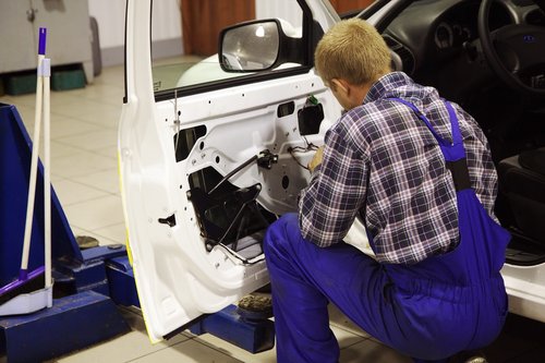

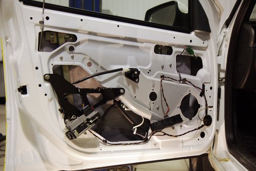

Последним, но самым сложным оказался бой с дистанционным ключом — он отказывался работать. Разобрали дверь, крутились, вертелись, советовались, удивлялись и т.д. В итоге заменили замок, смазали пипку «вэдэхой» — вроде заработало. По кнопке дверки стали закрываться/открываться, и что самое главное — теперь без участия клаксона smile.gif
Починка замка заняла больше всего времени.
Самое простое — разобрать, самое сложное — найти причину поломки.
Обшивку с этой двери снимали уже не раз.
Итого, по проведенным работам: проверили тормоза, выставили развал/схождение, проверили ходовку, починили дистанционный ключ путем замены замка водительской двери.

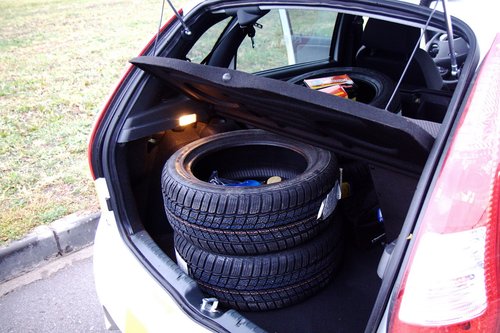

Мы думали, что купить зимнюю липучку на наш спорт-кар будет несложно, но типоразмер оказался невостребованным... В итоге при помощи Эдуарда (Edd из Академа) мы приобрели комплект шин абсолютно неизвестного бренда Barum Polaris 2... Зато не очень дорого — около 10 тысяч за 4 баллона.
Barum Polaris 2 – единственная зимняя липучка нашего типоразмера, которую удалось найти в НСК.
Разместить 4 шины в багажнике с ходу не получилось, поэтому откинули половину заднего сидения. Попозже покажем, что способен вместить багажный отсек.

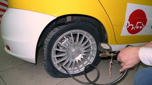

В Кемерово у официального представителя фирмы Mitsubishi нам поставили рацию для связи с дальнобоями (пока систему не прочувствовали, но антенна на крыше — огроменная smile.gif, закачали в шины азот (зачем — неизвестно, завтра все равно резину перекидывать) и устроили тест-драй новой модели Mitsubishi ASX (хорош, собака, но не Калина smile.gif. Ребята из местного радио-клуба обучили премудростям обращения с новой техникой, но разобраться с тонкостями использования системы мы еще не успели. Впрочем, дорога дальняя, разберемся.
Основание здоровенной антенны.
Шины для езды по шпалам smile.gif Сейчас азот будем качать.
