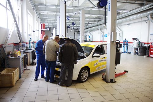

Сложилось впечатление, что мы в вазовский сервис приехали на Феррари — посмотреть на диковинный «спорт-кар» подошел чуть ли не каждый сотрудник ремзоны. Народ внимательно изучал особенности авто, дивился, спрашивал про особенности комплектации. Из-за этого повышенного внимания к нашему скромному хэтчбеку процесс ТО-1 затянулся sad.gif
[attachment=68240:212182.jpg]
Все по технологии, вытяжка для выхлопа.
[attachment=68242:211978.jpg]
Сотрудники сервисного центра изучают особенности спортивной комплектации.

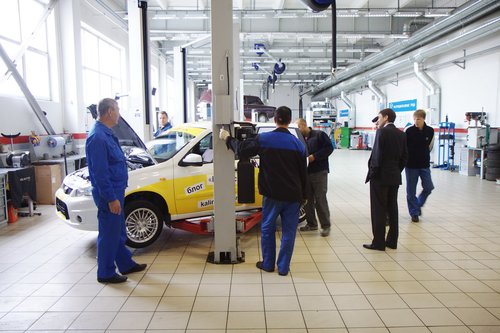

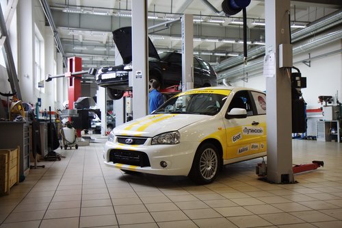

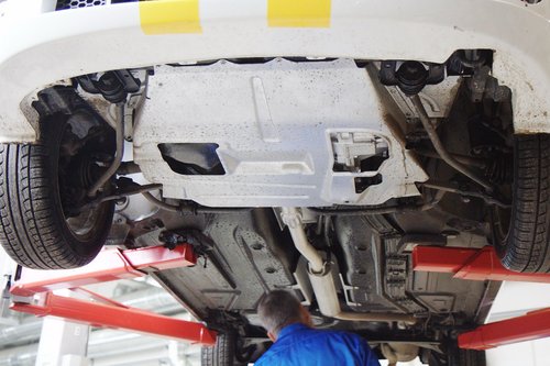

Загнали машину на подъемник, дабы зрители воочию лицезрели спортивную подвеску.
[attachment=68245:211982.jpg]
Калине достался первый подъемник — спасибо Алексею, так фотографировать было удобнее.
[attachment=68246:211984.jpg]

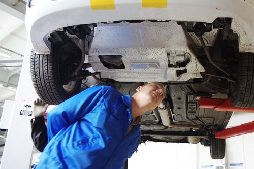

«Да зачем же они ее так крепят?» (с) кинофильм "Формула любви".
[attachment=68247:211986.jpg]
Защита смотрится внушительно, но по факту — очень тонкая. На дороге к Омску пробивались с ее помощью через щебенку, надо будет глянуть, что там осталось.
[attachment=68248:211988.jpg]
[attachment=68249:211990.jpg]

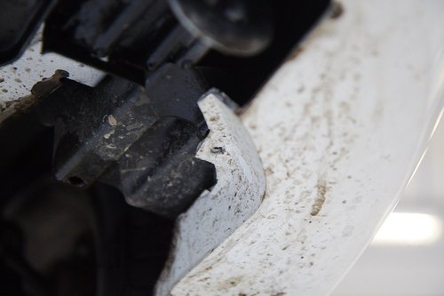

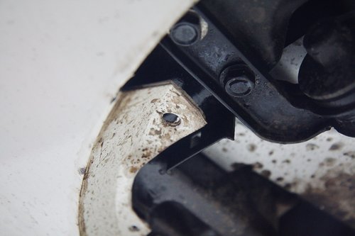

Два крепления бампера отсутствуют.

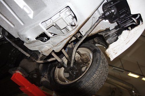

Передняя подвеска.
[attachment=68251:211994.jpg]
Задняя зависимая подвеска.
[attachment=68252:211996.jpg]

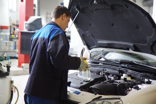

Для начала разобрались с регламентными работами — заменой масла и фильтра. В соответствии с первой заповедью маслодегустаторов («Тойоте — тойотово, Хонде — хондово»), решили залить в вазовский 16-клапанник что-нибудь российское. Т.к. фирменного АвтоВАЗовского масла не нашлось (и не факт, что оно вообще существует), то выбрали Лукойл — полусинтетика 5W40. Фильтр — Салют, произведен в г. Самаре.
[attachment=68256:212005.jpg]
Набор для ТО-1
[attachment=68257:212009.jpg]
Промывка двигателя с точки зрения маслодегустатора — злейшее зло.
[attachment=68258:212007.jpg]

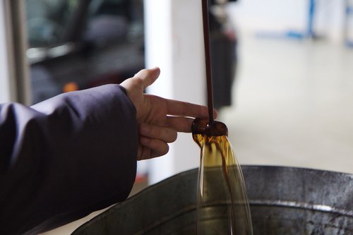

Масло вроде как довольно прозрачное. Говорят, с завода идет с пемзой.
После слива старого масла почистили двигатель промывочной жидкостью МПТ-2М от Волга-Ойл. На мой вопрос «Зачем промывка?» привели следующие доводы:
— база и пакет присадок у масел разные;
— согласно разведданным, на заводе в масло добавляют пемзу, ибо обкатка.

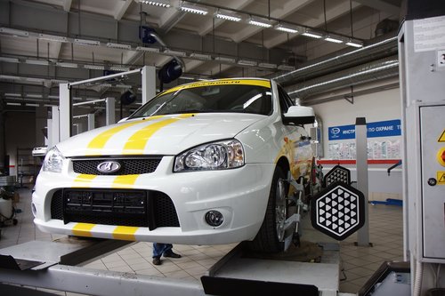

По окончании ТО Калине провели бонусную проверку на вибростенде и плановый развал-схождение.
Вибростенд показал, что передние тормозные диски демонстрируют разное тормозное усилие (а это нехорошо), в остальном все окей. Более того, со слов очевидцев, Калина Спорт держалась на стенде достойно — не прыгала, не стучала, в отличие от обычных комплектаций.

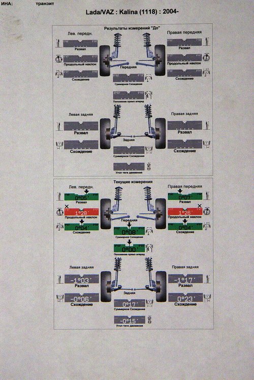

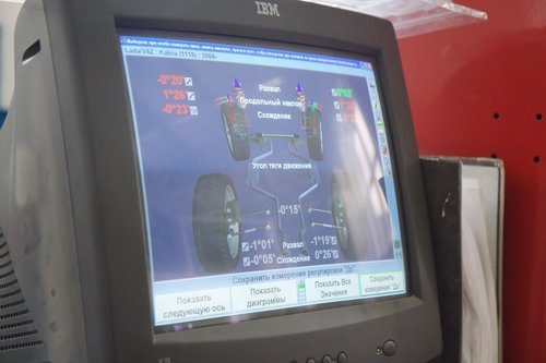

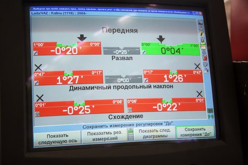

Лазерный стенд для проверки развала/схождения показал, что все колеса стоят криво. Что смогли, выправили, но «динамичный продольный наклон» оставили в красной зоне. Алексей, правда, звонил потом и что-то говорил про неправильную геометрию кузова, и что надо что-то сделать в Новосибирске, но связь была не фонтан, так что мы ничего и не поняли.

Развал/схождение до регулировки.
[attachment=68262:212017.jpg]
[attachment=68263:212019.jpg]
Итоги регулировки развала/схождения, продольный наклон решили оставить в красной зоне.

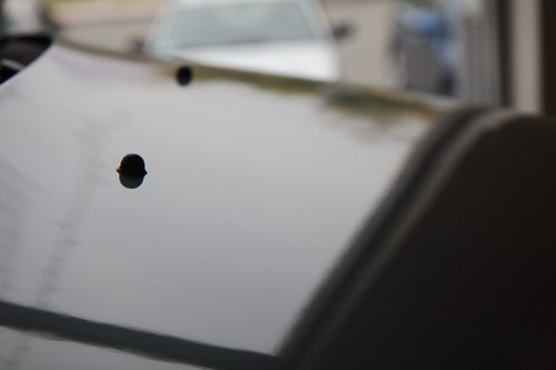

Очередная попытка запечатлеть шагрень. На снимке капот зеленоватой калины в обычном исполнении. Присмотритесь к границе света и тени — там волны.

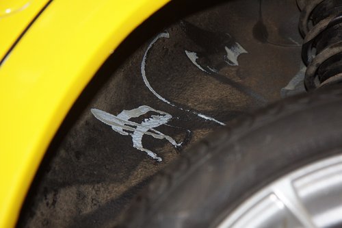

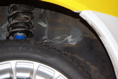

В сервисе многие обратили мое внимание на тот факт, что антикоррозийное покрытие на арках местами повреждено. На этом снимке видно, что есть косяки и на трубе бензобака. Ребята качали головой, но восстановить статус-кво никто не предложил.
