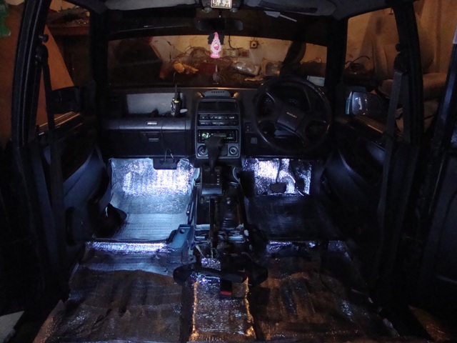

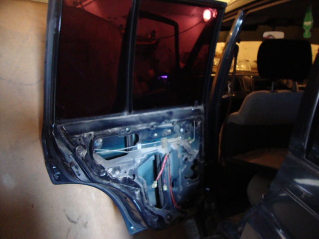

обклеил весь пол и две двери, по теплоте пока не понял (не холодно еще на улице), но шума стало меньше, намучился со сниманием "полового покрытия" а потом с одеванием его не место.
На пол самоклеющийся термофол 5 мм, на двери - 3мм
