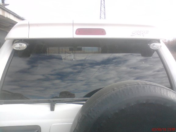

Сурфаводам привет!Кто-нибудь ставил дополнительный свет для заднего хода?Лично для меня мало света когда сдаеш назад вот и решил поставить дополнительные туманки!Кто скажет как и куда лучше?

Ну вот вроде поставил освещение теперь как спереди!извиняюсь за качество фото!фото не могу уменьшить так как комп.сломан!!!!!

- - rusinchic   я поставил под спойлер,в левом углу.если у тебя за...   20.9.2010, 7:59

- - keribas   цеплять надо через реле иначе включатель заднего х...   20.9.2010, 22:51
- - GaS   keribas а может ты нарисуеш схему подключения,а то...   21.9.2010, 0:38
- - keribas   покупаешь реле на 5 контактов и ответную часть к н...   21.9.2010, 20:05

- - keribas   40 ватт могут сжечь выключатель заднего хода в кор...   22.9.2010, 20:28
- - GaS   Неее мне надо чтоб навсегда свет был ярким!рел...   23.9.2010, 0:51

- - GaS   Ну вот вроде поставил освещение теперь как спереди...   2.10.2010, 19:50
- - rusinchic   нормально получилось!   2.10.2010, 21:21
