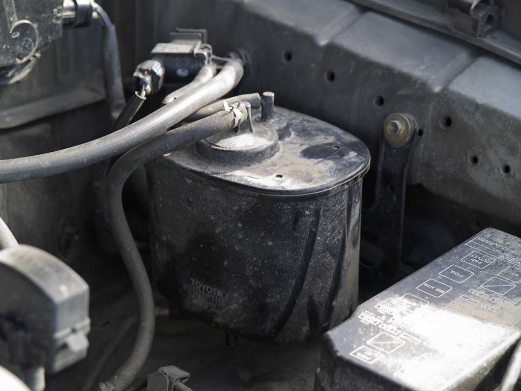

Как и обещал, для интересующихся изображение угольного фильтра:

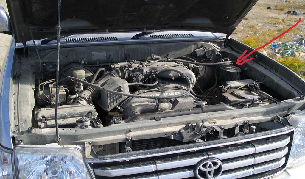

- - ASS   Это что еще за угольный фильтр?? можно подробнее в...   20.9.2010, 20:18
- - Tim13   KAMAZ, Это такой круглый, который на прадике на ве...   20.9.2010, 20:25
- - KAMAZ   ASS, пластиковая баклашка, стоит под капотом. Чере...   20.9.2010, 20:25

- - Tim13   В общем с заплавленной трубкой разобрался - действ...   25.9.2010, 13:15
- - KAMAZ   Цитата(Tim13 @ 25.9.2010, 12:15) Всвязи с...   25.9.2010, 14:10
- - Tim13   То есть без него в баке может, к примеру, образова...   25.9.2010, 14:21
- - KAMAZ   Цитата(Tim13 @ 25.9.2010, 13:21) То есть ...   25.9.2010, 14:28
- - Tim13   Точно, раз одинаковые - то путь на разборку. Спаси...   25.9.2010, 18:48

- - Tim13   rusinchic, Бочонок бочонком, завтра сделаю. hightw...   26.9.2010, 0:41
- - Tim13   Как и обещал, для интересующихся изображение уголь...   26.9.2010, 20:10
